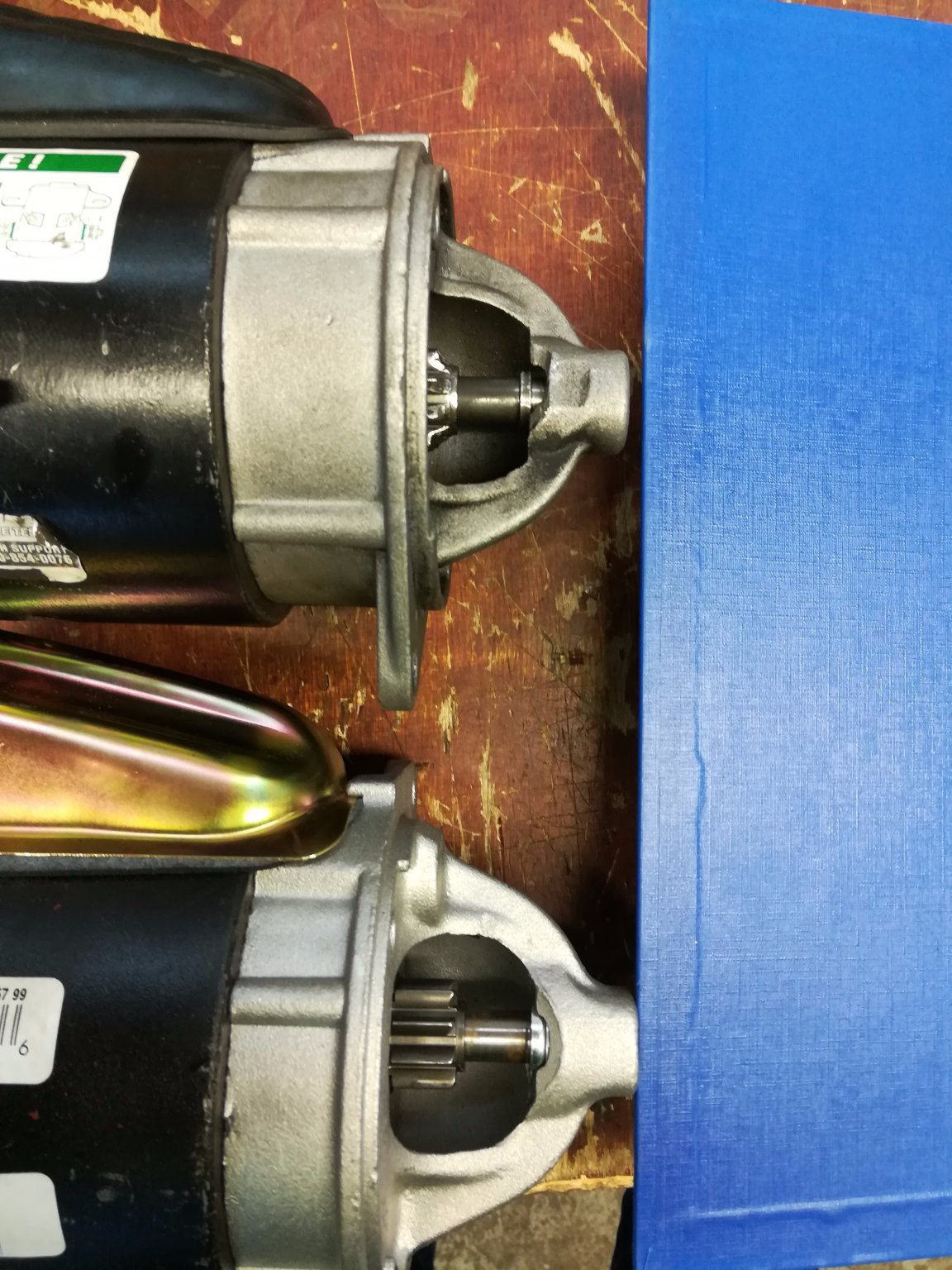

Olisiko ideaa miten saisi startin säädettyä siten ettei lyö tyhjää hammaskehälle ennen kuin jotain särkyy?
Kyseessä manuaali,otin startin paikaltaan kun katsoin lohkon valunumeroita ja en älynnyt piirtää mitään jälkeä
millä kohdalla startti oli.
Nyt olen koittanut väännellä ja käännellä mutta tyhjää lyö vähintään joka toinen kerta kun avaimesta kääntää.
Toimivaa ei pitäisi näköjään mennä sorkkimaan :oops:

Onhan varmasti oikeanlainen startti? Mikä vaihteisto/monihampainen vauhtipyötä paikallaan?

Niissä on erona hammaspyörän paikan syvyys. Siksi juuri riippuen kombinaatiosta täytyy valita oikea startti.

Startti on uusi ja vaihteisto T5 lohko 289 ja auto 66.
Ja toimi moitteettomasti ennen kuin otin startin irti kun katsoin mikä lohko oikeasti on.
Jonkin verranhan starttia voi liikutella pultinreijissähän on kuitenkin sen verran väljää.
Täytyy ottaa uudestaan irti ja tutustua paremmin miksi ei mene hampaalle.

Kiesin kuvassa näkyy hyvin ero. Vasemmanpuoleinen on 4-vaiht. manuaalin startti ja oikeanpuoleinen on automaatin SEKÄ T5 manuaalin startti.
Bendixhampaan ulkonemassa on se n. 10mm ero josta kyseinen "tyhjää" lyöminen johtunee. Asiaahan on puitu useampaan otteeseen aiemminkin.

Oikea startti minulla on purin tuon niin selvisi sen verran että kiinalainen startti ja meksikolainen hammaskehä ei tykkää toisistaan.
Startin pendix hammasratas on toivottoman pehmeää metallia ja kun törmännyt kehälle niin tyssännyt hampaat surkeaan kuntoon
koitin jujulla siistiä ratasta mutta auttoi vain muutaman startauksen varmasti siinä samalla hävisi rattaasta loppukin pintakarkaisu ja
todennäköisesti tyssääntyi entiselleen.
Täytyy hommata uusi startti ja jos on hyviä kokemuksia jostain muista kuin kiinalaisista niin saa kertoa.

Ongelmahan ratkesi lopulta uudella startilla oli ameriikan joe valinnut väärän startin eli juurikin sen mitä kirjat
sanoisivat eli 289+manuaali mutta ei ollut sitten älynnyt että vaihteisto ole alkuperäinen vaan T5.
Ohessa kuva mistä hyvin näkee tuon eron.
Väärä kesti 1000 mailia.
Suuret kiitokset vastanneille joiden avulla pääsin perille millainen tuon pitää olla. :peukku:

Itse painiskelin saman asian kanssa tässä taannoin => minulla 302+4v toploader ja siihen meni tuo "automaatin" startti pitkällä nokalla...
Viestit: 2632
Re: Startti ei osu hammaskehälle.
mikkok kirjoitti: 02 Syys 2017, 09:27 Itse painiskelin saman asian kanssa tässä taannoin => minulla 302+4v toploader ja siihen meni tuo "automaatin" startti pitkällä nokalla...
Mulla tää oli toinen paini auton kanssa, parin startin jälkeen, otin ton pidemmän nokan ja mittasin etäisyydet ja totesin, että n. 4 millin prikoilla hampaat ovat kohdillaan hyvin.
