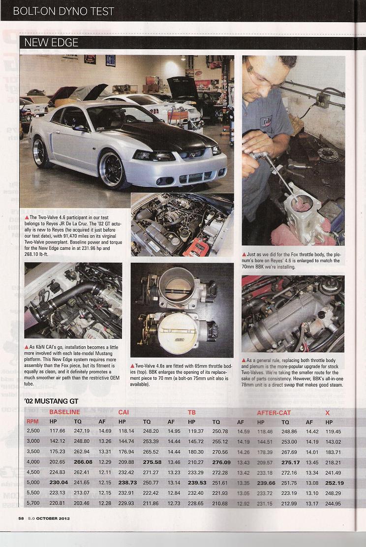

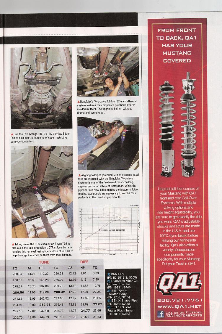

Tässä skannattu artikkeli mitä bolt-on muutoksilla saatu aikaan
91 tmls ajetussa 02:GTssä. X-pipe rules

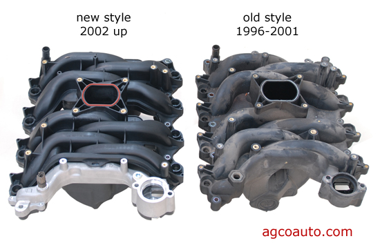

Mikä siinä yleensäkään on ideana, että samassa? kanavassa on kaksi anturia? Tai ainakin se äkkiä katsoen näytti siltä, että olisi samaa kanavaa. Ensiksi luulin, että toinen on imuilman lämpötila ja toinen jäähdytysnesteen lämpötila.
EDIT: Tuossa kuvassakin näkyy tuo sulkutulppa uuden mallin imusarjassa termarikotelon vieressä. Samanlainen tulppa tuli kyllä mukana, mutta irtonaisena...
Jostain syystä tuossa ei näy vanhassakaan mallissa olevan sitä paikkaa.

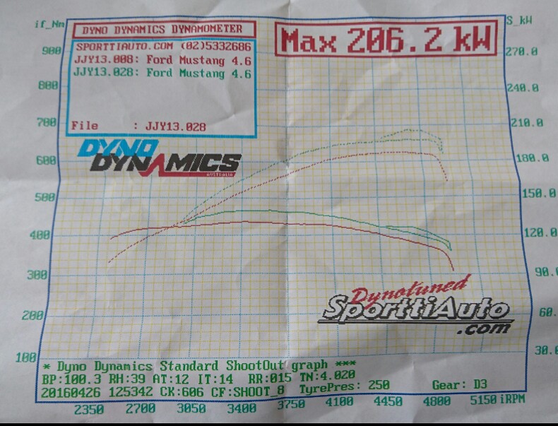

Tuossa vähän dynokäppyrää kun nyt lopulta on saatu koneeseen vähän osaa kiinni.
Seuraavaksi varmaan tarvii ruveta ahtamaan kun alkaa taas tekemään tehoa lisää mieli.
Tähän mennessä tehtyä:
-Pi imusarja
-Pi nokat
-Isompi kaasuläppäkotelo
-Bbk lyhyet peltisarjat
- Standalone moottorinohjaus yksikkö ( jonka merkkiä en tähän hätään muista kun autokin on vielä pajalla...
- x-flow putkisto
Yllättävänkin hyvin on lisää tehoa tullut kun ei konekaan ole enää mikään uusi.
-Pi imusarja
-Pi nokat
- x-flow putkisto

Nostellaas vähän tätä aihetta, onko kone vai pyörä teho tossa paperissa?
-97 4.6 2v
Re: Modular 4.6 L 2V viritys
Amerikan mantereella tuo olisi varmasti pyöräteho, Sporttiauton lapulla koneteho.
Ero on itse asiassa suurin piirtein se mitä häviää jenkkipojan tekemästä koneesta merimatkan aikana pohjolaan
