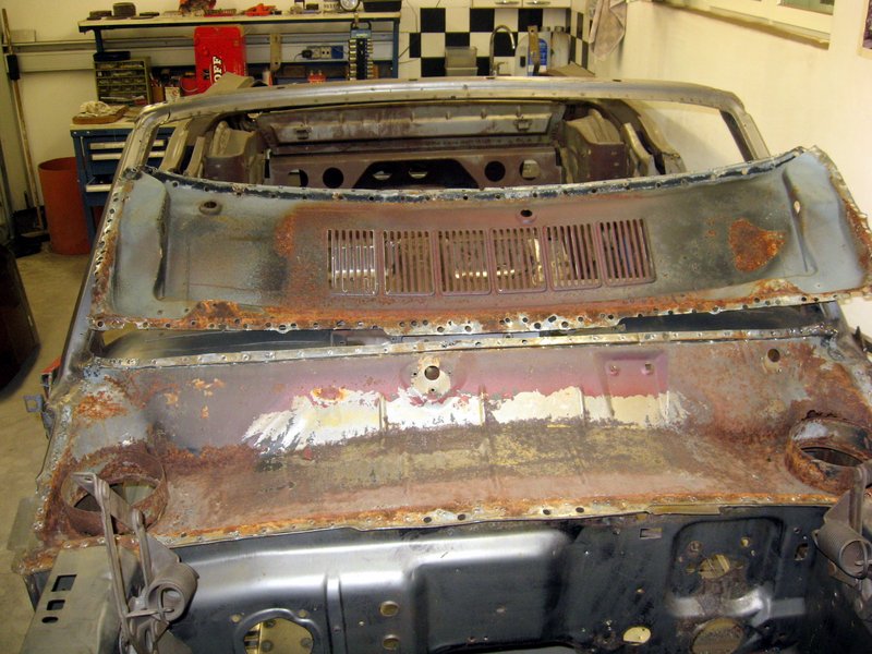

Jos auto on menossa maalaukseen, niin ehdottomasti suosittelen tekemään kuten Juke66 kuvista ilmenee.
On siinä vähän jumppaa, mutta ei sitten jälkikäteen harmita, ettei tullut tehtyä.

Kiitos hyvistä kuvista ja selostuksesta. Kuinka toteutit tuon auton tuennan? Ei olisi tullut kyllä mieleenikään, varmasti arvokas tipsi. En ole peltitöitä itse tehnyt mutta ei varmaankaan täysin tekemätön paikka, tekemällä oppii. Tarkoitus oli pitää moottori paikallaan, mutta ehkä helpoin on irroittaa pois tieltä. Mukavampi konehuoneen kautta työstää.Juke66 kirjoitti:Piti vastailla tähän jo aikaisemmin mutta ajattelin vastata kunnolla ja linkata samalla vähän kuvia. Itsellä oli kanssa mielessä, että olisin vain vähän leikannut päitä auki ja siten vaihtanut korjauspalat, mutta onneksi tuli tehtyä tuo kunnolla. Olen aika varma, että omassa autossani noita ei tarvitse (ainakaan minun) enään korjata. Suosittelen myös sinulle, varsinkin jos olet auton viemässä jo muutenkin maalaukseen/korjaukseen.
Eli yksinkertaisuudessaan homma meni näin. Lasi irti -> poraamalla pistehitsit auki -> kansi pois -> sitten pehmeät pois ja korjauspalat tilalle -> maalaus ja kansi takaisin päälle -> ja sitten kun auto maalattiin niin ritilästä suihkittiin vielä vähän väriä tuonne lisää.
Edit. Sen verran vielä jäi sanomatta, että jos/kun teet tuon, niin tue auto. Minulle joku sanoi, että auto pitää tukea pohjasta ennen kun lähtee leikkaamaan mitään paloja pois. Ja vaikka omassa autossani ei ollut edes moottoria paikoillaan, niin kyllä tuo aika heppoisen oloinen oli, eli suosittelen tuota tukemista, ettei nokka notkahda..

En tiedä miten muut ovat tuon toteuttaneet, mutta mulla oli vaan säädettävät pukit runkopalkkien alla.3913 kirjoitti:Kiitos hyvistä kuvista ja selostuksesta. Kuinka toteutit tuon auton tuennan?

Tuossa ensimmäisessä kuvassa näkyy tuo tulipellin ja ritilän sauma. Onko se kiinni pelkästään pistehitsillä ja päällä joku saumasilikoni tai vastaava, vai pelkkä maali? Sen verran rumasti irvistää, että sille jotain olisi tehtävä, kun nyt ei onneksi niitä cowleja olekkaan tarvis vaihtaa. Sen verran tuota rapsuttelin että joku silikoni siihen on tussattu ja maali päälle, jonkun verran siellä tietty on ruostetta. Oikea etukulma joskus kolaroitu ja varmaan osittain myös siksi irvistää.
