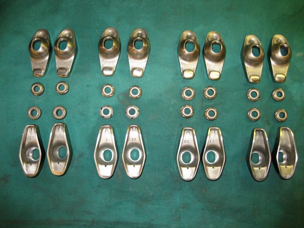

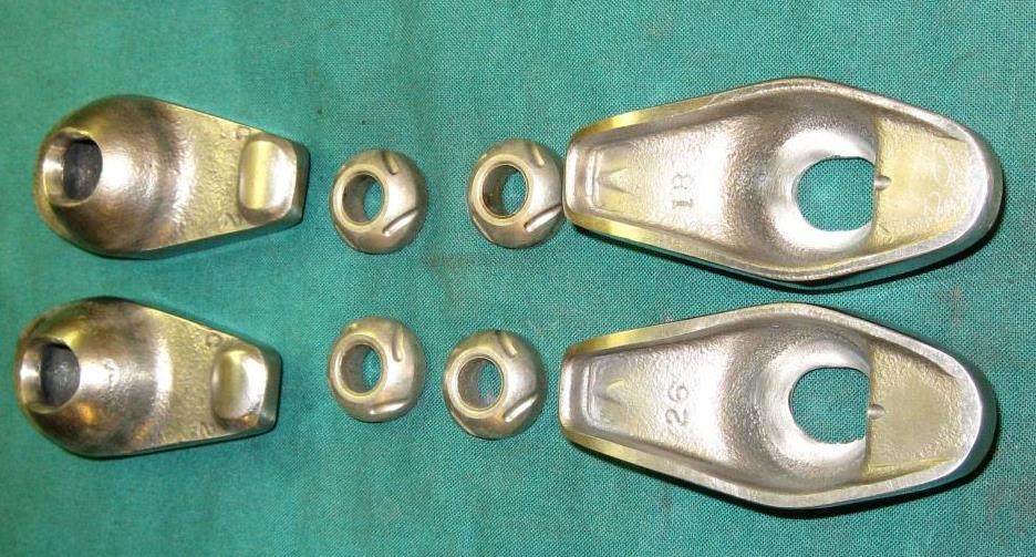

Minä kunnostin alkuperäisistä vanhoista huolella valituista keinuista koko sarjan. Hyvin ovat kestänee kevyessä kilpakäytössä. Nätisti pysyneet paikoillaan ilman ylimääräistä säätöä ja kulumista. Onhan ne vähän hassun näköiset, mutta kun jäävät vena koppien alle niin ei niitä kukaan näe.
Konetta on pyöritetty ehkä parhaillaan 7200 rpm, jousi paine 130 lbs kiini paine ja 300 lbs aukipaine. Venttiili säätöjä ei ole tarvinnut tehdä koko kilpakauden aikana.
Jos oikein valitut ja huolella viimeistellyt alkuperäisen malliset keinut haluaa, niin siten joutuu maksamaan hieman enemmän.

Tuossa kuvassa minun keinut.
