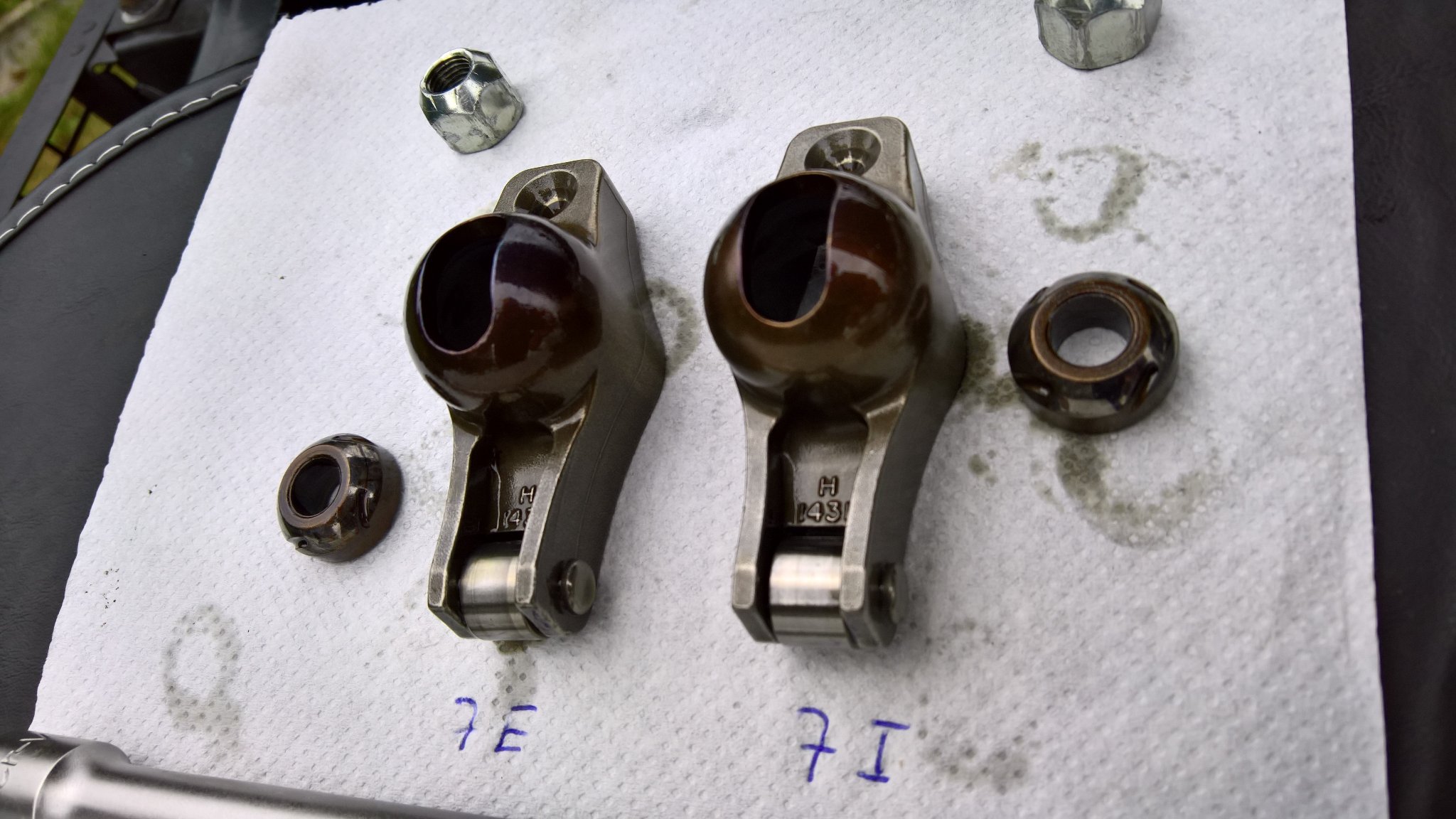

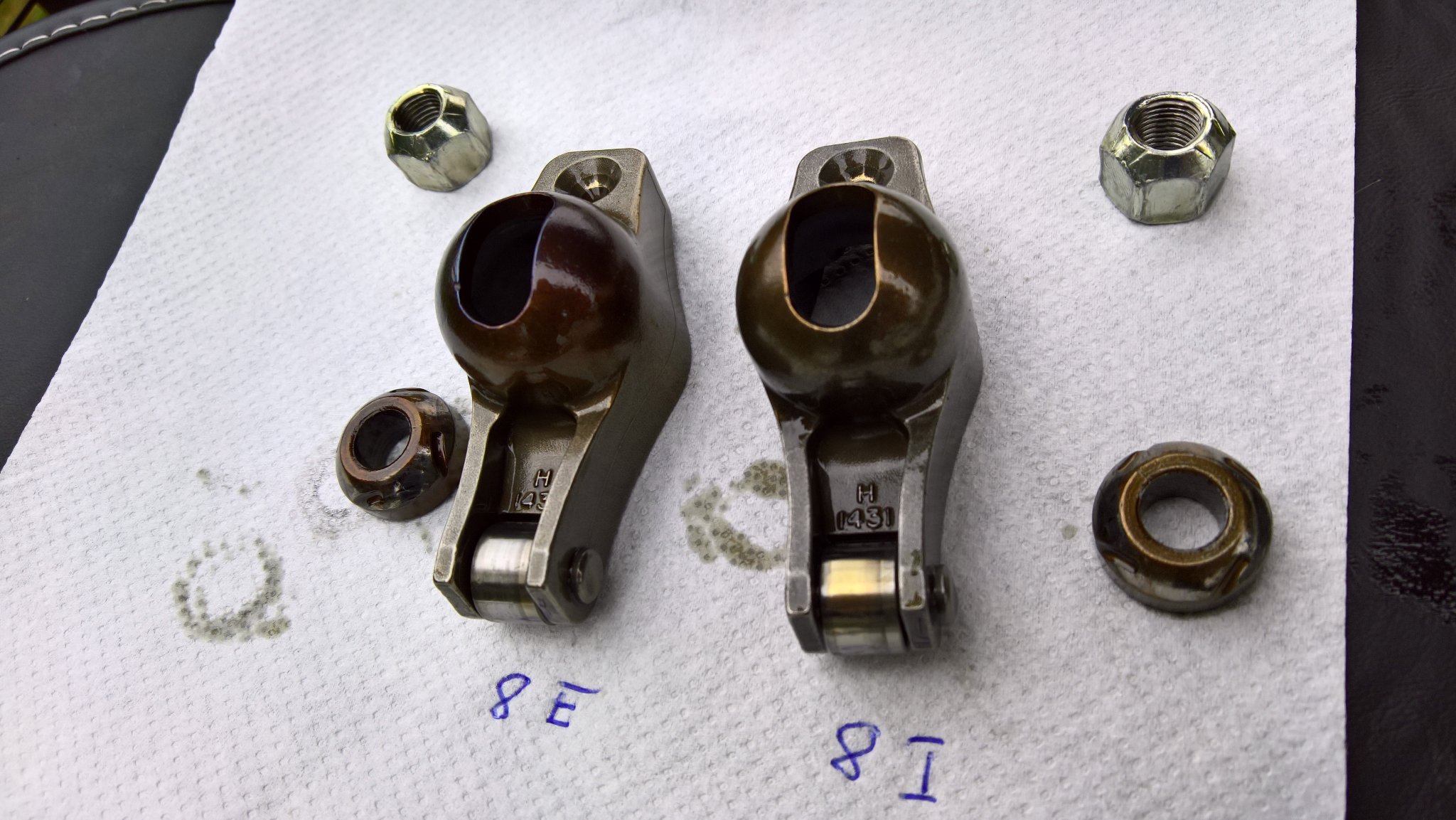

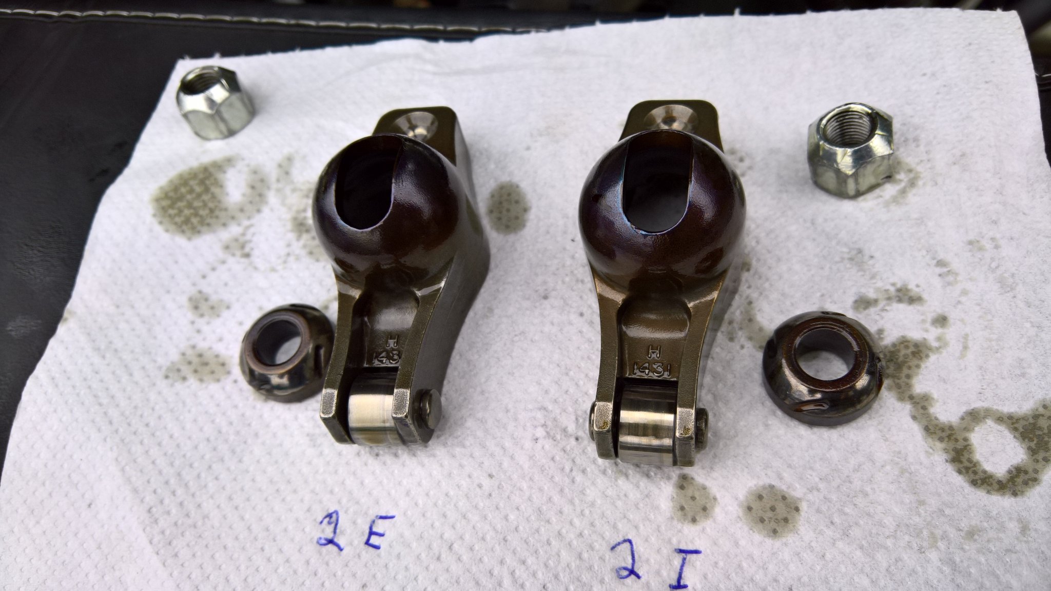

Täytyypä päivittää viimeiset kuulumiset tästä aiheesta ihan siltä varalta, jos jollain muulla vielä sattuisi samaa ongelmaa olemaan.
Elikkä öljyn vaihto antoi lopulta aika lyhyen helpotuksen vikinään, ja se alkoi vaivata uudelleen aina kun muutaman kilometrin oli ajellut. Viime syksynä toisen ongelman takia (yksi keinun mutteri oli tosi löysä ja alkoi naputtaa tosissaan) piti vaihtaa keinujen mutterit ja tarkistin samalla miltä ne uudet vipat näyttää. Näytti aika pahalta, muutama kuva liitteenä. Nyt keväällä sitten pähkäiltyäni aikani päätin vaihtaa neulalaakeroituihin keinuihin, ja nyt uskallan sanoa, että vikinät on lopullisesti poissa.
Tällaiset siis nyt asennettuna (ja venakopat joutui myös vaihtamaan korkeampiin)
COMP Cams Ultra Pro Magnum Rocker Arms 1634-16
https://www.summitracing.com/int/parts/cca-1634-16/
Kosketuspinnat pikavilkaisulla näytti olevan minimaalisen pienet, mikä selittää kuumenemisen. Näitä keinuja ei mun mielestä kannattaisi asentaa ollenkaan ilman, että koneistaa kupit istuviksi niin, että kitkapintaa on koko puolipallon mitalla. Oliskohan kiinassa tehtyä tavaraa kun laatu ei vastaa mitään normeja.

Näiden pivotball-tyyppisten keinujen kanssa näyttää olevan ongelmaa useammallakin.
Itselläni tuli showstopper reissulla kun studi katkesi tuosta huonosta sovituksesta johtuen (tai mahdollisesti jokin muu vika): Starsky 347 stroker moottoriremontti ja seuraavalla sivulla on jusun ja Mexico65:n kommentit sovittamisesta toisiinsa ennen käyttöönottoa.
Yksi Pohjois-Savon kaveri huomasi sitten jatkuvan välysten säätötarpeen ihmettelyssä saman ilmiön omissa keinuissaan ja kerkesi ne onneksi vaihtaa ennen kuin mitään pahempaa tapahtui.
60-luvulla pivotball-tyyppisiä keinuja oli käytössä aika paljon ja tuskin niitä hiottiin tahnalla ennen asennusta. Lienee nykyään järkevintä vaan asentaa full roller-keinut, koska ilmeisesti neulalaakereiden tuotanto onnistuu kaukoidässä laadukkaammin ja ei vaadi ennen asennusta viimeistelyä.

Jep voihanse olla että öljyllä ei saa uusia osia jos kulunut, itsellä myös nuo 2 sivulla olevat kuvan mukaiset keinut. Varmaan talven aikana vaihtelen parempiin. COMP Cams Ultra Pro Magnum Rocker Arms käykös nuo samoille tapeille paikalleen ja pitääkö puikot vaihtaa?

Re: Hydraulinen venttiilinostin tikittää
Jep tässä sadepäivän ratoksi nuita keinuja katseli ovat hyvässä kunnossa ja ei lämpö ongelmaa ollut missään keinussa, viellä tuosta 0 kohdan hakemisesta se löytyy aika helposti kun jaksaa paneutua siihen. Missä kohtaa paras kohta etsiä tämä 0 kohta kun mäntä yläkuollon kohdassa vai?
