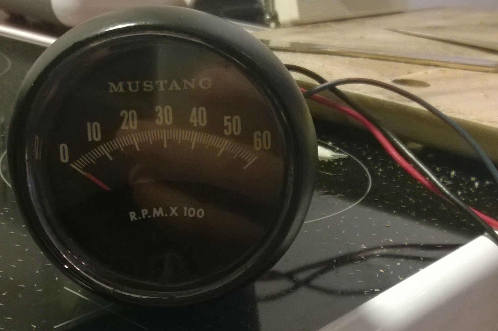

Olen vetänyt piuhan suoraan puolalta kabiiniin ja se on nyt mustassa mittarin piuhassa kiinni. Punainen menee virhalukolla olevaan punavihreään piuhaan ryöstöllä kiinni. Kokeilin siirtää puolan piuhan miinus puolelle mutta sen jälkeen ei auto enää lähtenyt käyntiin. Kokelin vielä piuhoja toisin päin mittarin päässä mutta sama tilanne. Mittäsin punaisen ja musta välisen vastuksen bilteman tms yleismittarilla ja aika pientä vastusta näyttää jos sitäkään. Ajattelin vielä että otan ko. mittarin irti, näyttäisi olevan kahdella ruuvilla kiinni ja katsoa näkyykö mitään lämpenemisen merkkejä tms.

Otin mittarin irti ja laitan tähän kuvia mittarista. Oisko eteläsuomessa joku kuka osaisi katsoa / mitata onko mittari kunnossa/ korjata sen tarpeen mukaan? Vai oisko vielä vinkkejä miten testata mittaria tai voisiko itse tsekata onko kaikki kunnossa mittarin sisällä?
Öö eipä kuvaa saanutkaan lisättyä suoraan kännystä..
Asian vierestä sen verran että tuo näyttää '65 rallypackilta, en tiiä onko '66 seen verrattuna eroja johdotuksessa? Jos johdot on kytketty kytkentäkaavion mukaisesti niin mittari täytyy olla sitten rikki, en tiedä kuka nuita osaisi korjata vai kannattaako hommata suoraan repro pac ja oikeanmallinen kun auto on '66.

Luovutin jo kiekkamittarin korjauksen kanssa mutta laitoinpahan johdot kiinni ja pacin paikoilleen. Käynnistin koneen kuunnellakseni hieman sulosointuja pakoputkesta. Samalla huomasin että kun antaa hieman enemmän kierroksia niin kiekkamittari liikkuu! Eli arviolta kun nostaa kierrokset jonnekin 2-3 tonniin niin mittari näyttää alle tonnia mutta selviä elonmerkkejä kumminkin!
Autoon on jossain vaiheessa vaihdettu käretön sytytys, olisiko tällä vaikutusta signaalin laatuun/voimakkuuteen?
Mittari on nyt alkuperäisissä piuhoissa kiinni eli sarjassa puolan plussasta tulevassa piuhassa. Ymmärsin että tämä puolalta tuleva pinkki piuha olisi joku sisäisen vastuksen omaava piuha. Mitenköhän toi vastus vaikuttaa mittarin toimintaan?

Mulla kans rallypac näyttää vähän mitä sattuu esim kun mittarin mukaan 3000rpm niin oikea lukema on noin 2500rpm. Tuohon vaihdettu aftermarket msd elektroninen jakaja. Jotenkin tuo vanha kiekkamittari ei pelitä yhteen modernin jakajan kanssa. En sitten ole enempää alkanut asiaa tutkimaan, tuolla on pärjätty jo pitkään kun jakajaan itseensä voi asettaa rajottimen mihin kohtaan haluaa
