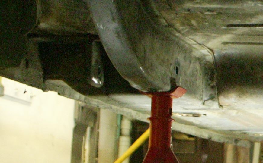

Moro,
nyt tarvittaisi neuvoja lehtijousen etusilmukan pultin irroitukseen kun tulee uretaanit tilalle, miten/mistä kohtaa olisi paras leikata? jouset vielä ryhdissä niin ei haluaisi tehdä kuten jenkki videoissa rälläkällä jousi poikki, silmukka halki, kumipois ja sitten pultti poikki. Miten olette itse tehneet?

nyt jäi vähän epäselväks että mitä aiot leikata?
kyllä nuo on ilman leikkelyä vaihtuneet.

Jos mutteri pyörii, voi kokeilla voimalla kiristää pulttia.
Yleensä joku paikka on sen verran kulunut/antaa periksi, että pultti nitkahtaa puslassa ja sen jälkeen sen saa lyötyä läpi.
Tämän opetti eräs purkaamoveteraani, kun irroitettiin romu-eskortista tukivartta joskus vuonna raktori.
Puukkosaha on kätevä autohommissa. Mahtuu moneen paikkaan eikä tule kipinöitä.

Ovat ne ilman leikkailuita tai lämpöjä irronnut tähän asti - lienee käynyt tuuri? Jos mutterin saa pois paikoiltaan, niin sitten tarpeeksi pitkällä vääntimellä tms. millä voi myös lyödä niin hollille siihen pultin päähän, josta mutteri irtosi ja sitten moskalla tälli siihen vääntimen päähän. Yleensä on pusla löysännyt otteensa parin lyönnin jälkeen pultista. Sen jälkeen saa sitten kalvaa puslan jämät reiästä ulos. Tässä vaiheessa olen sahannut helman pois puslasta jos tarvis.

Itsellä oli vasemmanpuoleisen etusilmukan pultti hirttänyt puslan holkkiin kiinni.
Ei lähtenyt vasaroimalla (tai ei uskaltanut tarpeeksi kovaa hakata).
Ensin jousen ja rungon raosta pulttia rälläkällä poikki niin paljon kun pystyi (laikan halkaisija oltava sopiva, jotta ylettää pulttiin ja ei leikkaa runkoa). Loput pultista nylkytetty käsipelillä (loppuun saakka ei laikalla saa leikattua) rautasahan terällä.
Puukkosaha ei pelaa tuossa raossa, ellei ole jotain 1 cm:n iskulla olevaa vehjettä käytössä (ei ole pituussuunnassa tilaa). Nyt kun vielä muistelin, niin sittenkin taisin puukkosahaa käyttää rälläkän jälkeen ja terät kun loppuivat, niin loput nylkytetty käsipelillä.
edit: muistia virkistetty ja taisi sittenkin olla puukkosaha käytössä.

Kiitos neuvoista, minulla myös vasenpuoli holkissa jumissa.Laikan kanssa jatkettava kun takomisesta ei ollut apua.
