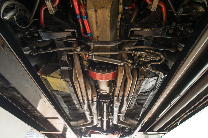

Kuvan putkisto Trans Am Ford Mustang 302 BOSS putkistosta.kaara91 kirjoitti: On muuten ahtaat paikat tuossa GT40 putkistossa. Ilmankos on saatu pari maakosketusta. Vääntöön kait nuo painottaa tuolla pituudellaan.

GT40 kone oli tehty La Sarthen mestaruutta ajatellen. 427 cid, rakennettu Ferrarin pieksentään, siihen ei tarvittu 600 hv, vähempi riitti, joten putkisto on mitoitettu käyttötarkoitukseensa. Lienee painotettu vääntöaluetta. Fordin Le-Mans koneet testattiin mielenkiintoisessa testipenkissä, jossa saatiin oikea vastus moottorille, eli vaihteisto ja vetarit olivat kiinni dynamometrissä ja automatiikka antoi kierroksia, vaihtoi vaihteita simuloiden La Sarthen kylän radan profiilia. Tätä simulaatio ajoa ajettiin dynossa 48 tuntia. Vuodelle 1967 mitään ei jätetty sattuman varaan ja Ferraria vedetiin turbiiniin että tukka lähti. Testipenkki oli hieno keksintö, mun tuttu käytti ko. penkkiä '66'-'67 työskennelleessään tuolla Ford R&D & Holman & Moody listoilla.

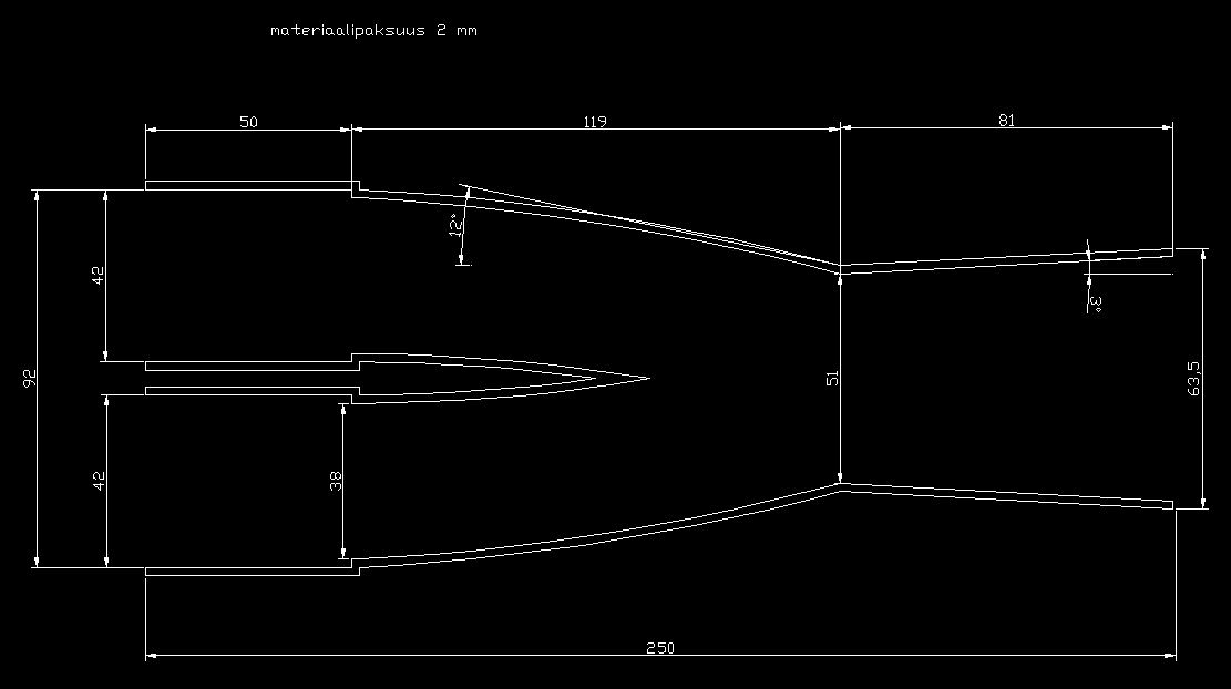

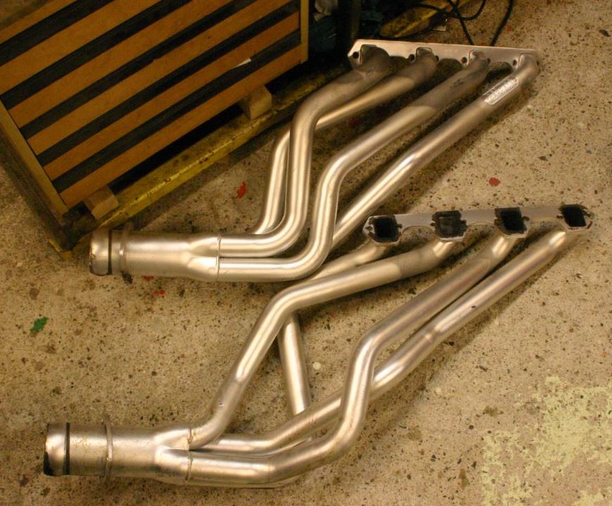

Suunnitelmissa olisi muokata omiin headereihin merge kollektorit.
Hedman 88308
1 5/8" putket = 41,3 mm
muu putkisto 2,5" = 63,5 mm
Mitoituksesta on melko vaikea löytää infoa. Keskustelujen ja esim. tämän linkin perusteella venturikohta voisi olla luokkaa 50 mm.
Jos katkaisisi tuosta kollektoreiden edestä putket ja rakentelisi ao. mukaisen kollektorin:
Vanhat headerin päät sujahtaisivat tähän ja jatko muuhun putkeen hitsattavalla laipalla:
Hedman 88308
- Viestit: 1687
Re: Minkälaiset pakosarjat katuautoon
Haasteellinen osa tässä olisi tuo putkien yhtymäkohta:
Pitää rakentaa jostain tähän malliin leikatuista putkenpätkistä:
Mitä tulee mieleen mitoituksesta? Olisiko ohjaavaa/opastavaa infoa asiaan (missä järjestyksessä kannattaa hitsata tms.)?

Hienoa!
Mitoitus mielestäni aikalailla kodillaan.
Tuohon samansuuntaiseen mitoitukseen olen myös itse päätynyt.
Hankalan rakenteen vuoksi tilasin itseleni "valmiit" merge kollektorit. Ne vaatii hieman muutoksia juuri tuon venturin osalta, joka on helpompi tehdä kuin tuo primäärien jälkeinen osuus.
Nyt kun muokkaan pakosarjojen kollektoreita pienemmiksi ja muutenkin merge tyyppisiksi niin samalla voisin muokata loppuputkistoakin jos jotain hyötyä siitäkin saisi. Eli putket yhteen mahd nopeasti kollektoreiden jälkeen? Millaisella kuristuksella tuo yhtymäkohta? Kollektoreista tulee 2,5" putkea. Tuo yksittäinen putki suurenemaan kartiona joku 3" asti jonka jälkeen haaroitus ennen taka-akselia taas 2,5" ja sillä loppuun? Onko tuolla kartion pituudella\kulmalla joku mitta? Nyt loppuputkisto on x-mallinen ja 2,5" alusta loppuun. Saavutetaanko tuolla yhdellä putkella parempi vääntö\teho tuohon äksään verrattuna? Painohan putkistosta ainakin hieman tippuu, että jotain hyötyä ainakinporttari kirjoitti:En tarkoittanut, mutta tokihan se voidaan piilottaa tuommoisenkin sisään. Tarkoitin niin, että tehdään 2-1 kollektori heti niin pian kuin mahdollista ( laatikon/kytkinkopan tuntumaan). Mutta sekin niin, että se käy sopivassa koossa ( pieni osa hiukan ohuempaa putkea), jonka jälkeen pätkä suurempaa putkea perään lähtemään kartiona ja yhdistys 2:een putkeen kuten tyyliin kuuluu.
Ts. siis otetaan kaikki mahdollinen hyöty vaikka katuautossa. Osa ei tälle varmasti lämpene jo pelkästään äänimaailman muuttuessa, mutta ne jotka hakevat suorituskykyä ja hyötyä laittamille euroilleen, saavat kyllä vastinetta. Ja onhan siinä tietysti oma hommansa tehdä osaksi valmiisiin osiin kohtuullisen aikaa vievät muutokset.

Mites tuolaisessa tri-y mallisessa noiden putkien koko. Pidetäänkö koko samana tuossa ensimmäisessä yhdistymisessä vai pitääkö suurentaa tai pienentää? Tuo supistuminen ja laajeneminen loppuputkiston kokoon tehdään vasta jälkimmäisessä 2-1 liitoksessa? Tuolle kuristukselle pätee samat kaavat kuin tuossa 4-1 mallissa? Kunhan mietin mitä pitäisikö kuitenkin harkita noita 4-1 kollektoreiden sijasta ja periaatteessa helpommat tehdä tuollaiset kuin yrittää saada leikkauskulmat kohdilleen 4-1 malliin.kaara91 kirjoitti:Nuo pakosarjat on siitä hyvät, että putkijärjestys kollektoriin on oikea ja niihin pystyy rakenamaan myös tri-y sarjan. Pelkääjän puolellahan 1-2 ja 3-4 sekä kuskin puolella 5-7 ja 6-8 putket tulee vierekkäin, jolloin näiden jälkeen riittää 20 cm kun ne yhtyvät yhdeksi. Jos tuohon hommaan ryhtyy suosittelen tri-y tä 4-1 tilalle. Se antaa käyttökierroksille enemmän vääntöä ja tehoa. Yläpää kärsii vain 2-4% millä ei saavuteta mitään harrasteautossa.
Tuon kulman saa tehtyä rälläkällä, kun muutaman putkenpätkän harjoittelee. Nuo nelikot hitsataan ensin yhteen ja niiden kanteenpäin tulevat pätkät joihin primääriputket tulee sisään. Tuotos viimeistellään vingulla ja senjälkeen collektorikartio sovitetaan näiden perään. Kun homma rakennetaan pätkissä pääsee vingun kanssa aina viimeistelemään hitsausaumat putken sisältä. Sorvilla myös pystyy tekemään tuon kollektorikartion paksusta putkesta jolloin sen tarkkuus on vähintään tehdasmankeliointia vastaava.
