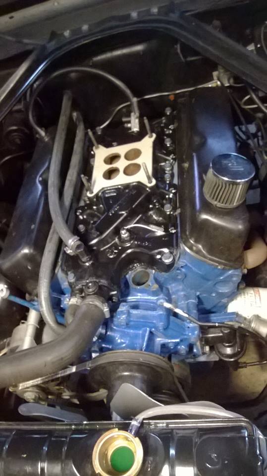

Jatketaas tähän ketjuun vielä uudella lämpöongelmalla. Auto siis -66 musse 289 4v ja C4 tekniikalla. Koneeseen tehty perushuolto (laakerit, männänrenkaat, hoonaus, venttiilien hionta jne.+ uusi vesipumppu) viime talvena. Nyt kun sain auton rekisteröintikatsastettua ja päässyt ajelemaan niin meinaa kone ylikuumentua.
Kestää ajaa n. 10km ennen kuin alkaa koneen lämmöt lähennellä 100c rauhallisellakin ajolla. Mittari ei ole kovin tarkka mutta olen mittaillut lämpöjä yleismittarin lämpöanturilla ajon jälkeen. Jäähdyttimenä on melkein uusi kolmerivinen perus kupari/messinki syyläri. Termostaatti 82c ja on koitettu vedessä keittää että aukenee oikein. myös jos syylärin korkki on auki, alkaa virtaus näkymään n. 80c.
Tällä hetkellä on syyläri irti soodahuuhtelussa ja moottorin läpi tuntuisi vesi kulkevan hienosti eikä moskaa tule. Jonkunverran oli ruostetta kanavissa kun kone oli auki. Koitin putsailla mutta kaikkialta ei toki saanut rapsuteltua. Myös syylärissä tuntui vesi virtaavan hyvin.
Onko ideoita mitä kannattaisi vielä koittaa? Erilaisia sytytysennakkoja olen koittanut alipaineen kanssa ja ilman. Tyhjäkäyntiä ei myöskaan meinaa saada säädettyä tarpeeksi alas jos tyhjäkäynnillä on yli 6 astetta ennakkoa. Liekö liittyy asiaan. Imuvuotoja ei pitäisi olla.

Tänään jälkikiristin imusarjan ja kaasarin pultit lämpimästä koneesta. Jonkunverran kiristyivät, mutta ei ollut käytökseen vaikutusta. Imusarja on tiivisteiden lisäksi liimalla tiivistetty vesi ja ilmakanavien ympäriltä. Kova suhina kaasarin seudulla kyllä on tyhjäkäynnillä, mutta ehkä kuuluukin. Mutta tosiaan etumaisten kurkkujen läpät on ruuvattu täysin kiinni. Seosruuvit jos ruuvaa kiinni niin sammuu, eli se toimii ilmeisesti oikein. Ihmetystä herätti kun sormien laittaminen taempien kurkkujen lähistölle (pienet ilmareiät siinä venturiputkiosassa) vaikutti tyhjäkäyntiin. Kuvittelin että vaan kaasarin etuosa hoitaa tyhjäkäynnin.
Onkohan tuohon mitään "likaista" konstia saada lämmöt kuriin? Tehoja ei erityisemmin tarvi, niin olisiko paras yhdistelmä reiluhko (alipaine) sytytysennakko ja rikas seos? Ja tämän ketjun lukeneena ilmeisesti n. 15% jäähdytysnesteseos kunhan palikat on taas kasassa. Edellinen oli 50/50.

Kaikki optimointi täytyy ottaa käyttöön jos vaikka kestäisi vielä hääajot ennen isompaa vikaa.. Sitten on taas talvi aikaa korjata.
Tuossa kuvassa on nuolella merkattu paikat joissa ilmareiän tukkiminen vaikutti tyhjäkäyntiin (laski vähän kun reiät tukki, ja kävi hetken korkeammalla kun otti sormet pois). Toision läpät näytti silmämääräisesti olevan kiinni. Täytyy varmaan koittaa kaasarisprayn kanssa koittaa etsiä vuotoja. Kyllä noi läppien akselit muistaakseni ihan jämäkiltä tuntuivat, ettei ainakaan mahdottomia välyksiä.
Vetoja tuossa tuntui olevan ihan mukavasti, ja moottorin käytös on hyvää eli ei nyi eikä epäröi. Kuumalla koneella taisi jo tosin automaattikin luistaa aika reippaasti eikä muutenkaan uskaltanut polkea.
