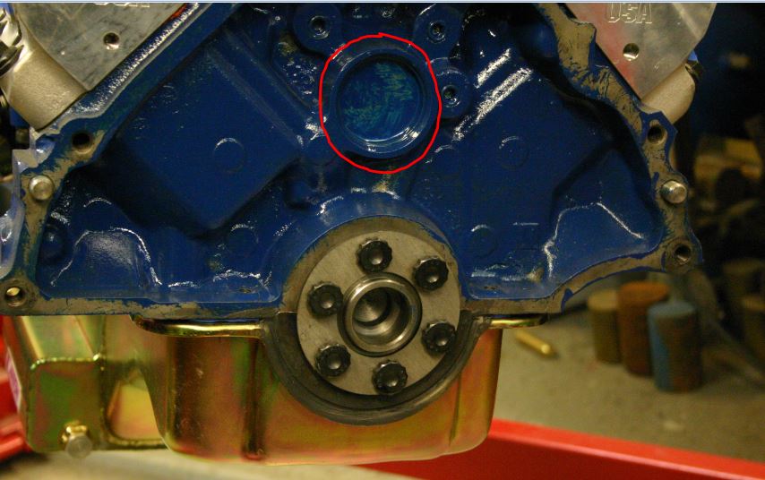

Koneen takana oleva tulppa on nokka-akselin tunnelin suojana, ei mene vesitilaan. Tuota ei tarvinne vaihtaa, jos ei vuoda öljyä:

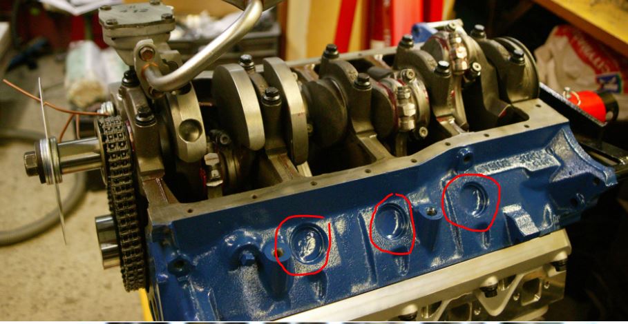

Sivutulppia on molemmissa kyljissä kolme:

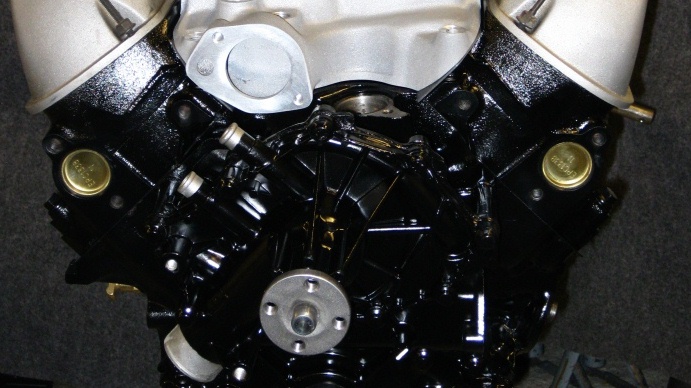

Jos vedet on tullut ulos koneen takaa (kytkinkoppa / turbiini koppa) on lohko ilmeisesti haljennut pakkasessa.
Perus lohkossa on ns. pakkasproput vain sivuilla.

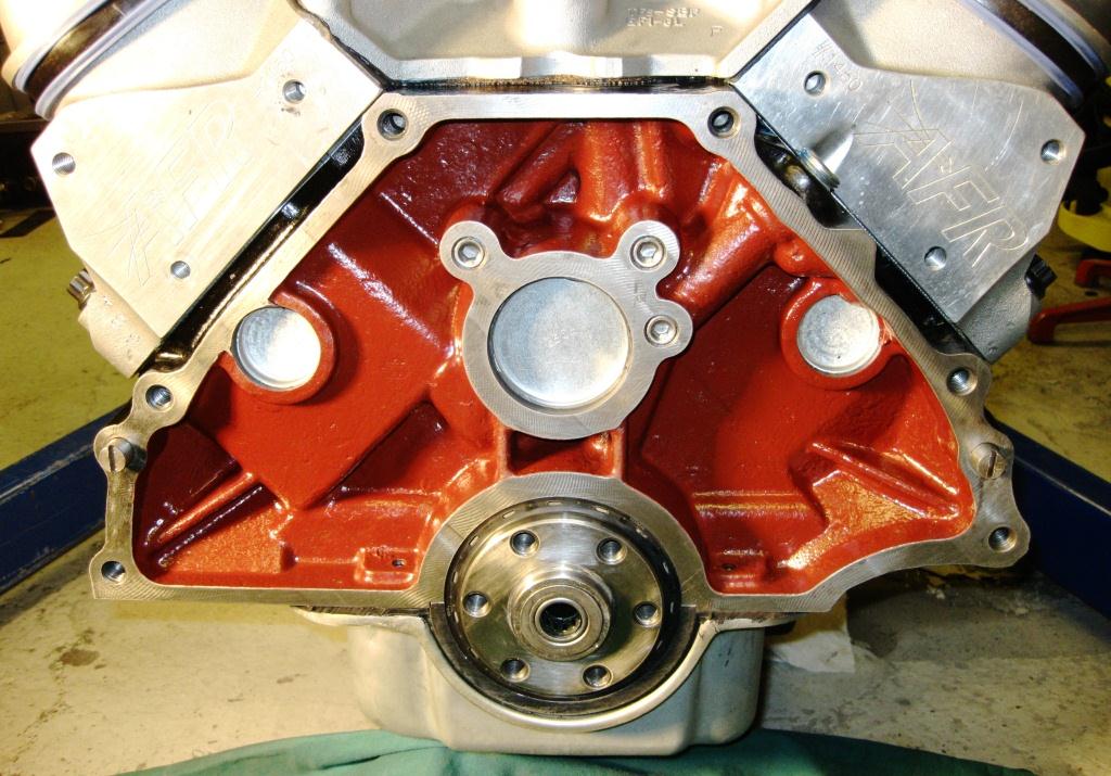

Kansissa on sitä vastoin sekä edessä että takana vesiproput. Olisiko kannen vesiproppu kuitenkin mennyt puhki?
Sitä vastoin aftermarket lohkoissa saattaa olla myös lohkon takana ja edessä vesiproput.
