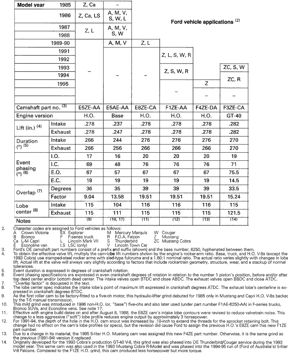

Nokka-akseli myös erilainen kuin henkilömalleissa ja saattaa olla, että kone on joko laahuri tai roller nokalla.

Trukkikoneessa matalampi puristus, hydraulinostajat, loivempi nokka, huonompi imusarja ja lienee vielä "väärän kätine" verratuna mustangin HO moottoriin. Muuten varmasti toimii hienosti.
