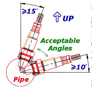

Asennuskulmaan löytyy hyvät infot mm: http://wbo2.com/lsu/position.htm

Anturi ei saa olla alaviistoon, ettei vesi keräänny siihen. Mielestäni ihan pystyasentokin on sallittu. Tuo paikka näyttää kohtuulliselta, luotettavuuden voisi varmistaa vertaamalla pakokaasumittarin lambda-arvoon. Suositeltavin paikka on aina niin lähellä kuin mahdollista, kuitenkin lämpörasituksen mukaan esim. turboissa rajoittaa/joutuu jäähdyttämään. Jos matka pitenee paljon, ja happianturia käytetään moottorinohjaukseen, viivettä pitää lisätä ohjelmistoon.
