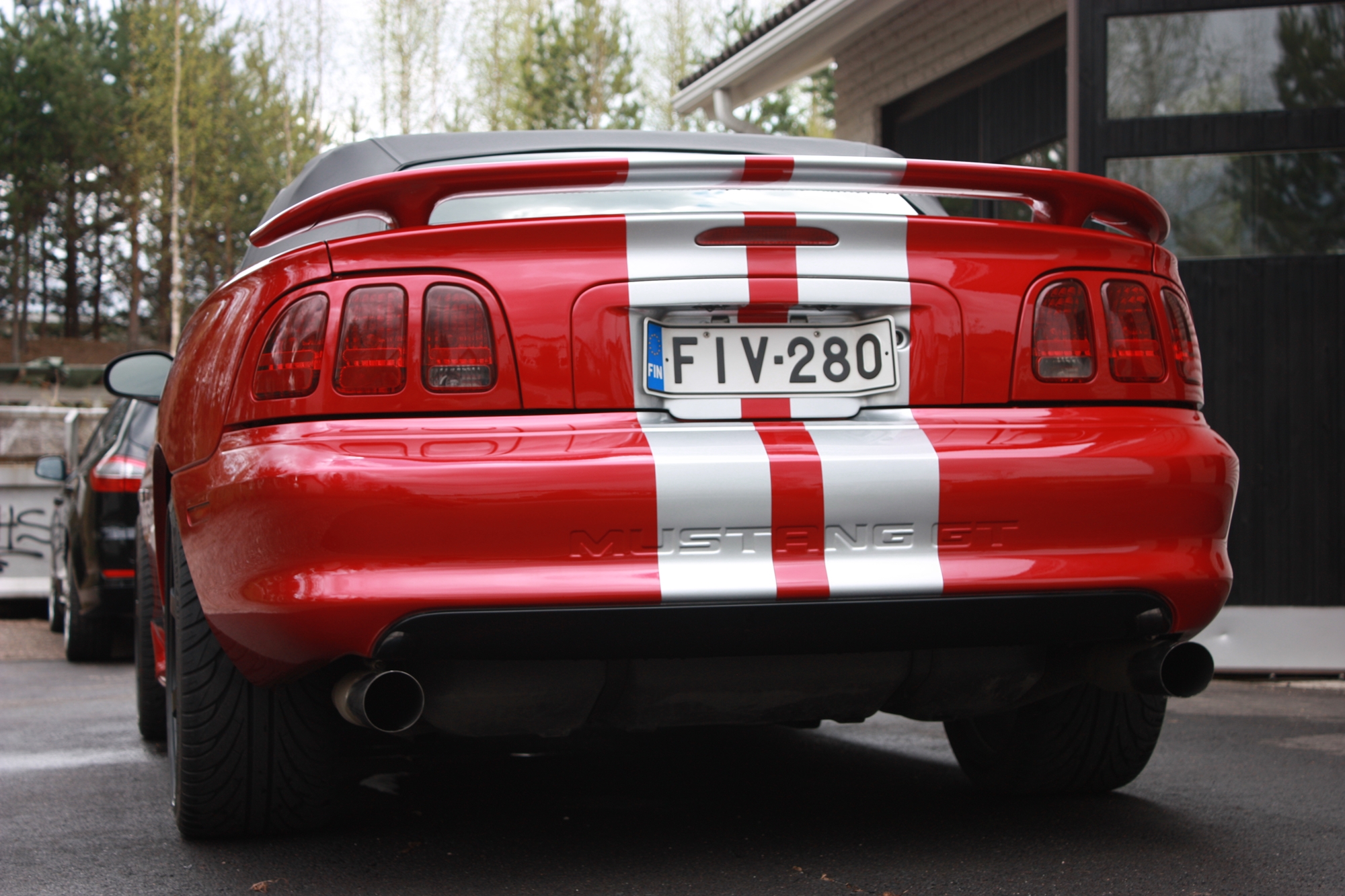

varmaan voi vuosimalli vaikutta mut, mul pysyy 285 tosi nätisti kaarien sisällä. Tosin funtsin tuon offsetin tosi tarkkaan,painosta sen verran toi paketti elikkä 285/30-19 vanne 9.5*19 24kiloa
