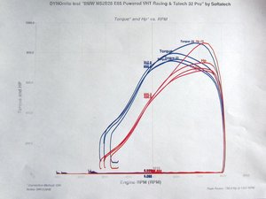

Tuossa käppyrässä näkee, ettei tehon ja väännön kierrosluku juurikaan muutu vaikka mitä tekisi. Kysessä siis pakokaasuahdettu turbo kone.
