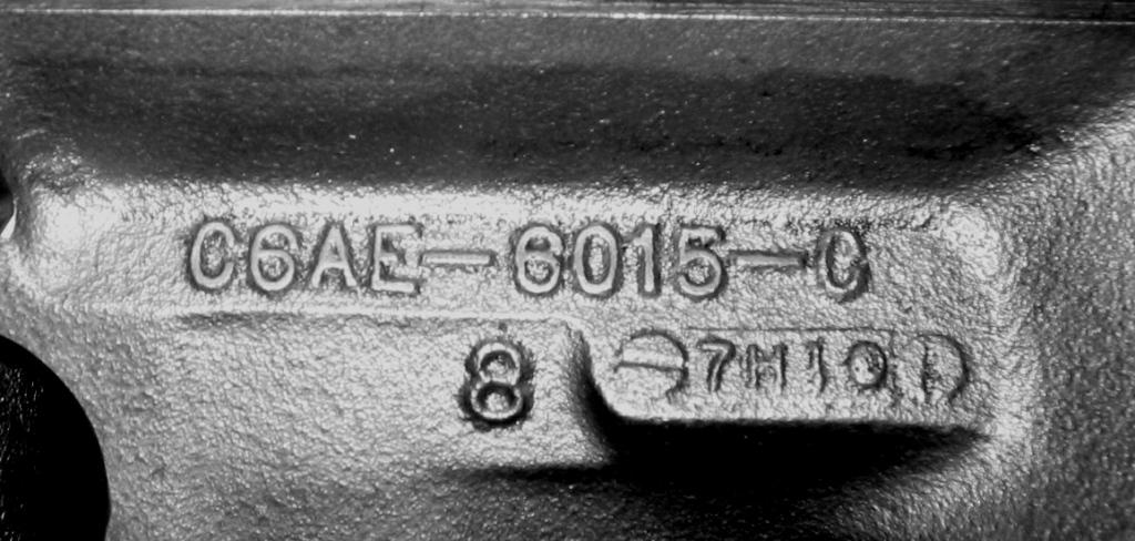

Arvoisat moottori-gurut,
Osaako joku kertoa mikä lohko on kyseessä, kun valunumerot startin takana ovat:
C90E-6015-C
9K6
Nettiä on tullut koluttua, mutta selvää vastausta en ole vielä löytänyt.
Tuosta jälkimmäisestä numerosta päätellen kyseessä ei ole varsinainen Mätzzing numbers, ainakaan silloin kun kone jöpöttää 66 HT:n keulalla...?

Moi.
Itse juuri saman homman selvitelleenä kerron seuraavaa:
1969 lohko joka on tehty Fairlaneen tahi Torinoon, 3rd version. Tarkempi valmistuspäivämäärä 1969 October 6th.
http://www.classicmustang.com/decoding_part_numbers.htm
TT

Tuohon pieni tarkennus, moottorin lohkon suunnittelukulut laitettiin Fairlanen tai Torinon piikkiin. Moottori voi sitten taas olla kiinni vaikka missä.Poro kirjoitti:joka on tehty Fairlaneen tahi Torinoon

Mitä kertoo lohkon merkintä c8ae-6015d?Ei auennut itelle?Onko merkintä 8b12 kansissa 12.2.1968?

Eli
c8ae =1968 Ford, Galaxie, Engine Powertrain and Chassis product Engineering. Suomeksi 68 lohko galaxien kustannuspaikallata tai galaxien moottori???.

Tuoltakin saatte lisää apua koodin purkuun.
http://mustangtek.com/FordDateDecoding.html#DCengine
C8AE - 6015 - C
6015 => 6000-6898 Engine base assembly
C = Engineering version

Kyselyssä, että olenko oikeassa että:
D4DE-6015-BA , Z , 7G9
302 Lohkon vuosimalli -77, koska D4DE
Fordin huollon vaihtama lohko, koska Z ja 7G9 eli 9.7.1977

Mun mielestä pitäisi olla Service part kirjain Z viimeisenä tuossa ensimmäisen neljän merkin ryhmässä.
http://www.mustangtek.com/FordDecode.html
Tuo BA viittaa, että on useampi kehitysversio ollut lohkosta vuosina 74-79, kun tuo alkaa D4DE-6015-AA, eli valupäiväkoodi on varmaan oikein. Jos ei ole dekattu, niin dekkikorkeus (kampilinjasta kansitasoon) pitäisi olla 8.206", kun 74-76 oli 8.226" Mikä toi yksinäinen Z on, en tiedä.

Re: Tunnista lohko
Eli Maverickin lohko, suunnitteluvuosi -74 ja lohko on valettu vuonna -77, koska lohkojen suunnitteluvuosi voi olla eri kuin varsinainen moottorin lohkon valuhetki eli tässä tapauksessa 7G9 / 9.7.1977. Siksi myös merkintä -BA on muutoksien osalta jo järjestysnumerolla 28., luulisin. Ja tuo yksinäinen Z on tosiaan jotain muuta kuin service part.
