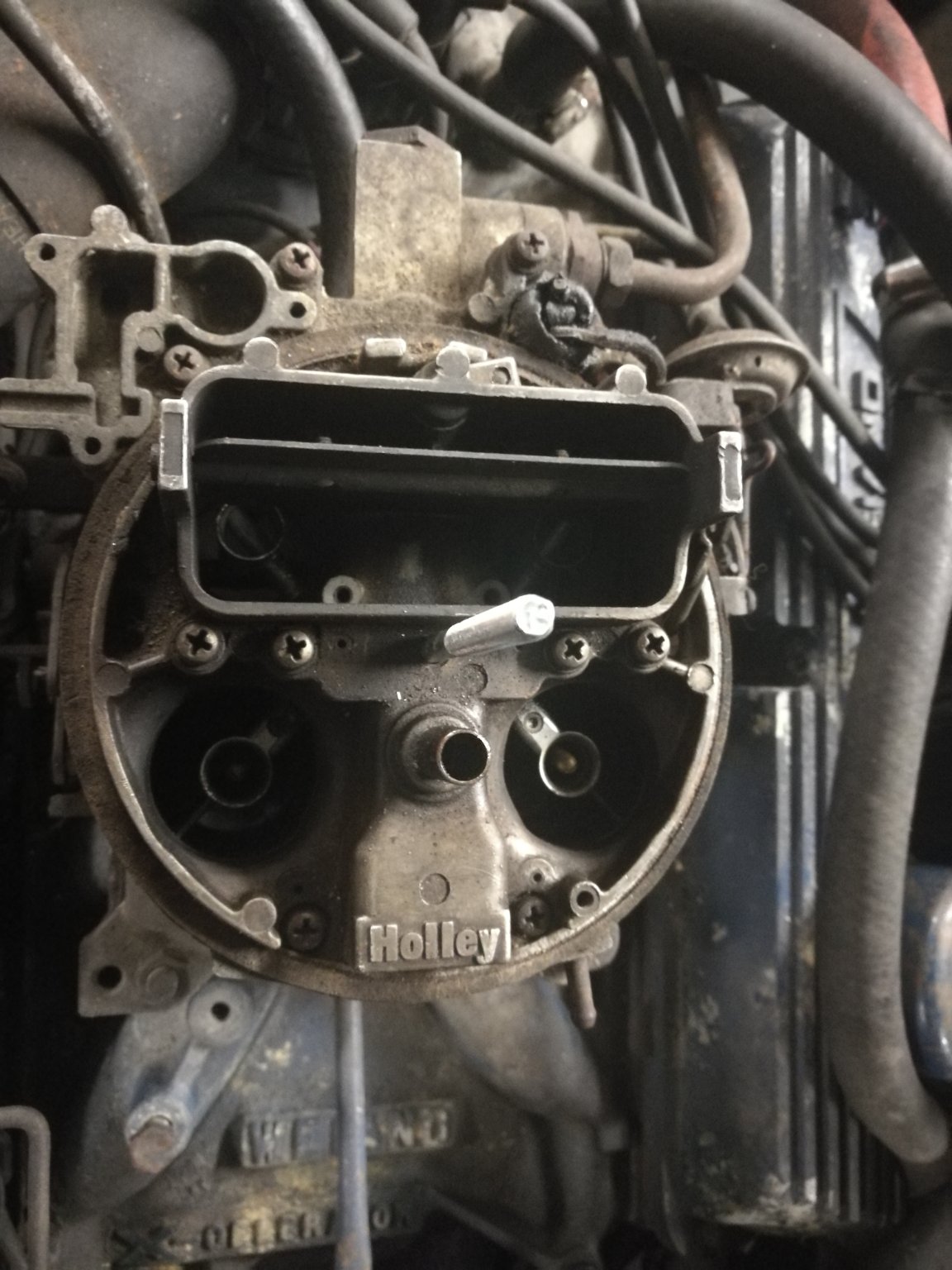

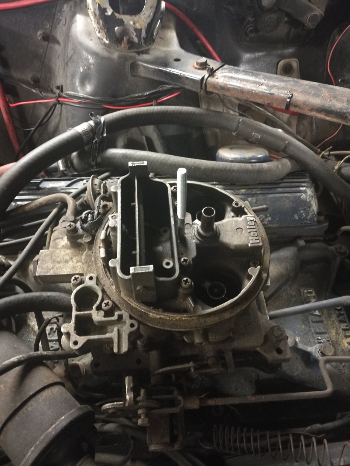

Re: Ei kestä kaasua
Mikäs Holikka tää on kun ei o kohokammioita ollenkaan?
Herkkulenkki
- Viestit: 59
- Liittynyt: 06 Kesä 2018, 09:17
- Auto: Ford Mustang 66ht
- Paikkakunta: Pori
Re: Ei kestä kaasua
Tos toinen kuva, ja samaan mietin itekkin et mikäs holley tää oikein on.
Täytyy ottaa huomenna vielä parempi kuva sivusta.
- Viestit: 4864
Re: Ei kestä kaasua
Voisko olla huollon tarpeessa? Ainakin ulkoisilta osilta näyttää ainkin kuvissa.. epäsiistiltä?

Re: Ei kestä kaasua
Holley 4360 fuel saver. Kannattaisi ehkä kokeilla kunnon kaasarilla, josko toimisi paremmin.
https://www.thirdgen.org/forums/carbure ... olley.html
