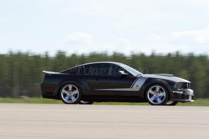

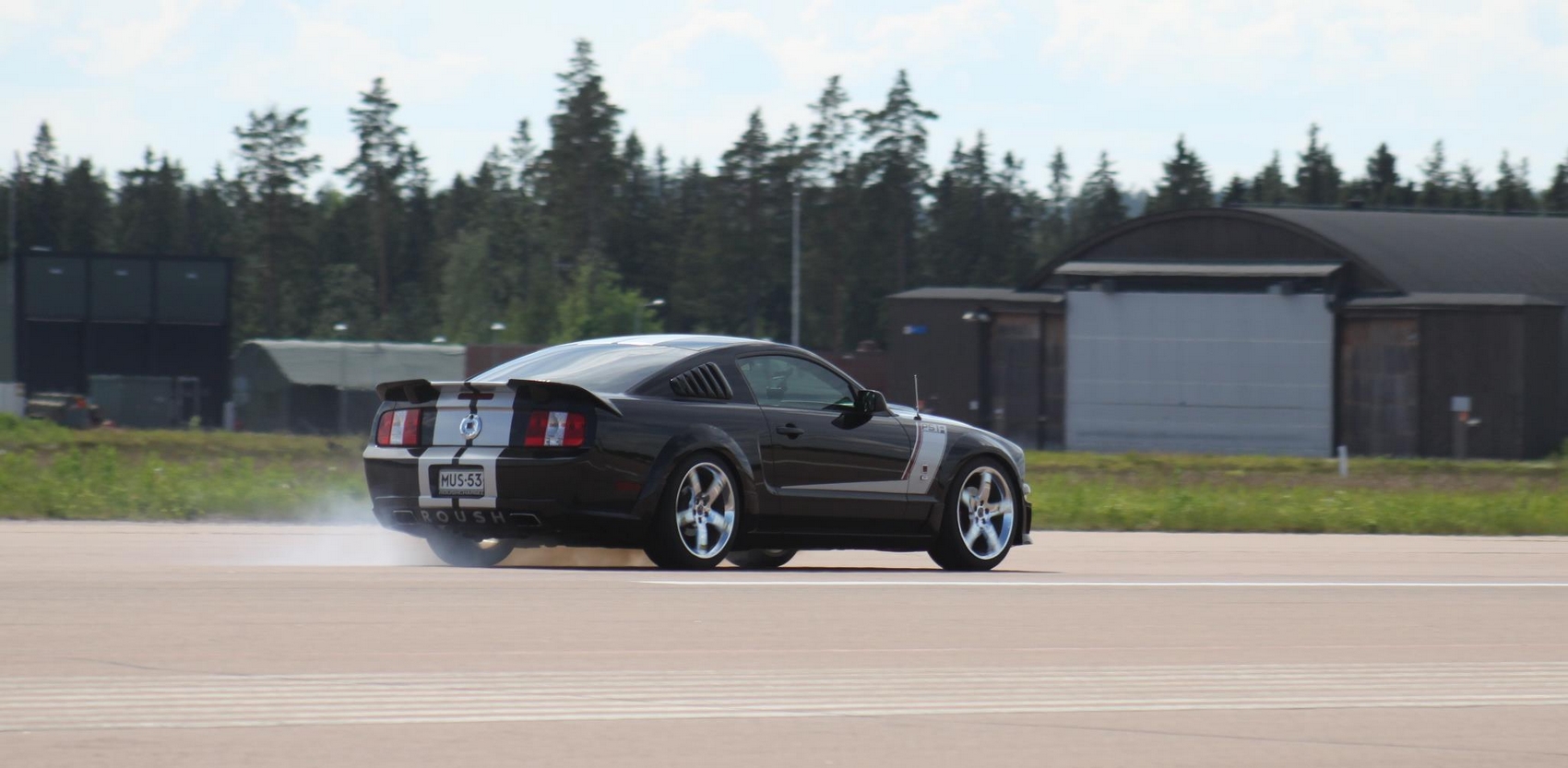

Hallin Nopeusmittaus 16.6.2012
Nyt ei voi sanoa, että hieno kuulua tämän topicin porukkaan.
Auto pelasi kuin sveitsiläinen kello ja potkua oli enemmän kuin koskaan. Elämän hienoimmat 12 sekunttia , vauhtia 213km/h , neloselta vitoselle vaihto ja pamaus.
Lentokenttä täynnä silppua ja öljyä.
Moottorin tutkiminen alkaa varmaan tällä viikolla ja/tai juhannuksena hönössä purkua.
Totaalituho. Lohkon kyljessä reikä ja joka paikka on täynnä metallisilppua ja ilmeisesti ahdin paskana myös. Tarkempi analyysi myöhemmin.

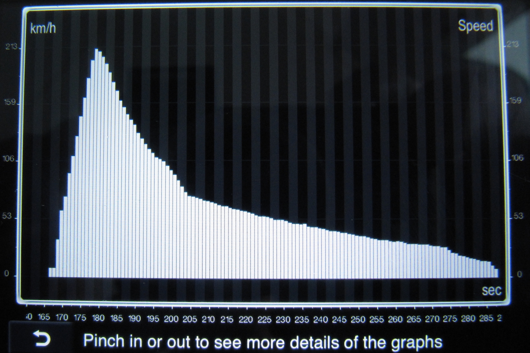

Alapuolella speedtracker gps-käppyrä ja pieni kuvasarja.

Re: Moottoriräjäytykset
Pokkisen "burn out" oli vähän renkaanvaihtoa arvokkaampaa
