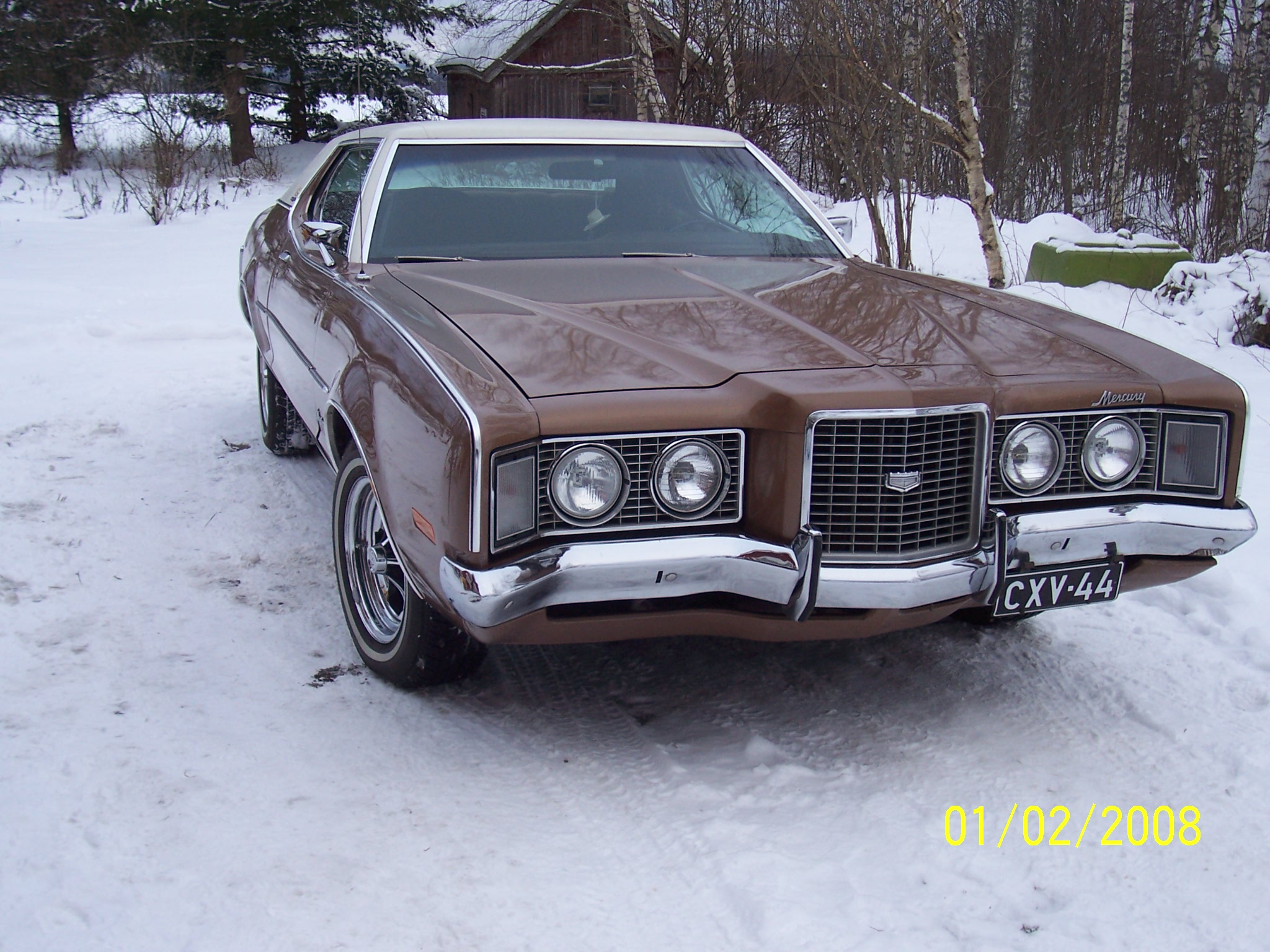

Itsellä museorekisteriin kelpaavan harrasteauton hankinta oli ihan taloudellisistakin syistä. Ei tuntunut järkevältä maksaa kahdesta harrastelaitteesta + käyttiksestä täysiä veroja. Halusin kuitenkin leppoisan vanhemman kruisailupelin kesän kauniille päiville. Haeskelin mahdollisimman alkuperäisenä säilynyttä laitetta ja löysin Coloradosta kolmisen vuotta sitten tämän:
Mercury Montego MX Brougham 1972<br />Mallisarjan loistokkaimmin varustettu, Ford Torinon sisarmalli

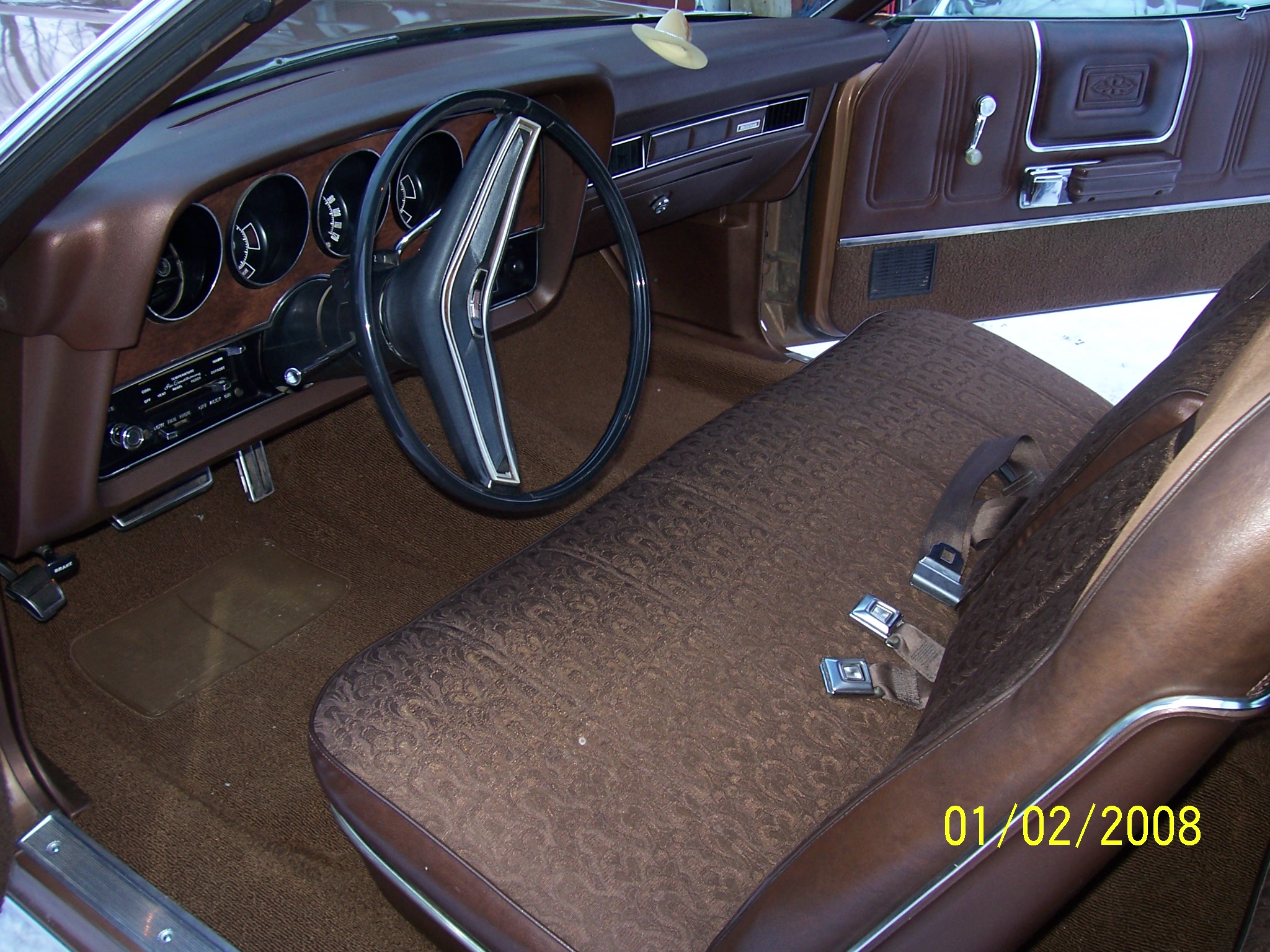

Kuvien perusteella ostettaessakin oli selvää, että kohtuullisella vaivalla siitä museokelpoisen laitteen saisi. Auton saavuttua maahan talvella -08 kevättalvi meni puunaillessa, tarkastellessa ja pikkujuttuja laitellessa. Alkukesästä ajoon ukko innosta piukkana pitkän veekasittoman kauden jälkeen. Satuinpa sitten kesällä "naapurissa" Mobiliassa museoajoneuvopäivässä tarkastajan juttusille ihan vain kyselläkseni ensi talvelle listaa töistä, mitä vaatii museoajoneuvostatusta varten. Antoi niin lyhyen listan, että loppukesästä sitten jo oltiin tarkastusta tekemässä. Suurin huomautus tuli etupenkin verhoilun kuluneisuudesta, sekin korjattiin sitten seuraavana talvena NOS-kankaalla uudelleen verhoilemalla paikallisen verhoilijamestarin avustamana. Ja samalla vaihtui lattiamattokin. Tuli sisältä kuin uudeksi autoksi, kaikki muu kojelaudan muovikromeja ja nippeleitä myöden kun on uskomattoman hyvin säilyneessä uudenveroisessa kunnossa. Ennen tarkastusta hankin autoon "kapeat" valkosivurenkaat ja siivoilin vielä konehuonetta ja takakonttia. Ei tarvinnut hankitusta tarrasarjasta kovin montaa käyttää kun lähes kaikki niin konehuoneen kuin takakontinkin tehtaalla laitetut oli paikoillaan. Myöhemmin vaihdoin kojelautaan kiinni alkuperäisen kaltaisen AM-radion (en edes yritä toimimaan :LMAO: ) ja laitoin CD-soittimen omaan helposti postettavaan koteloon kardaanitunnelin päälle. Kaiuttimet saikin mukavasti niin hattuhyllyssä kuin ovissa olleiden ritilöiden alle piiloon.

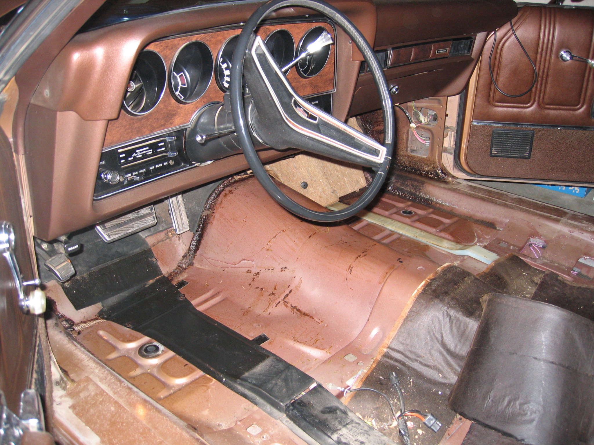

Tässä kohtaa matonvaihto-operaatiota join pullon ohraista. Oli melkoisen rauhoittava näky, ei edes pintaruostetta maton alla.

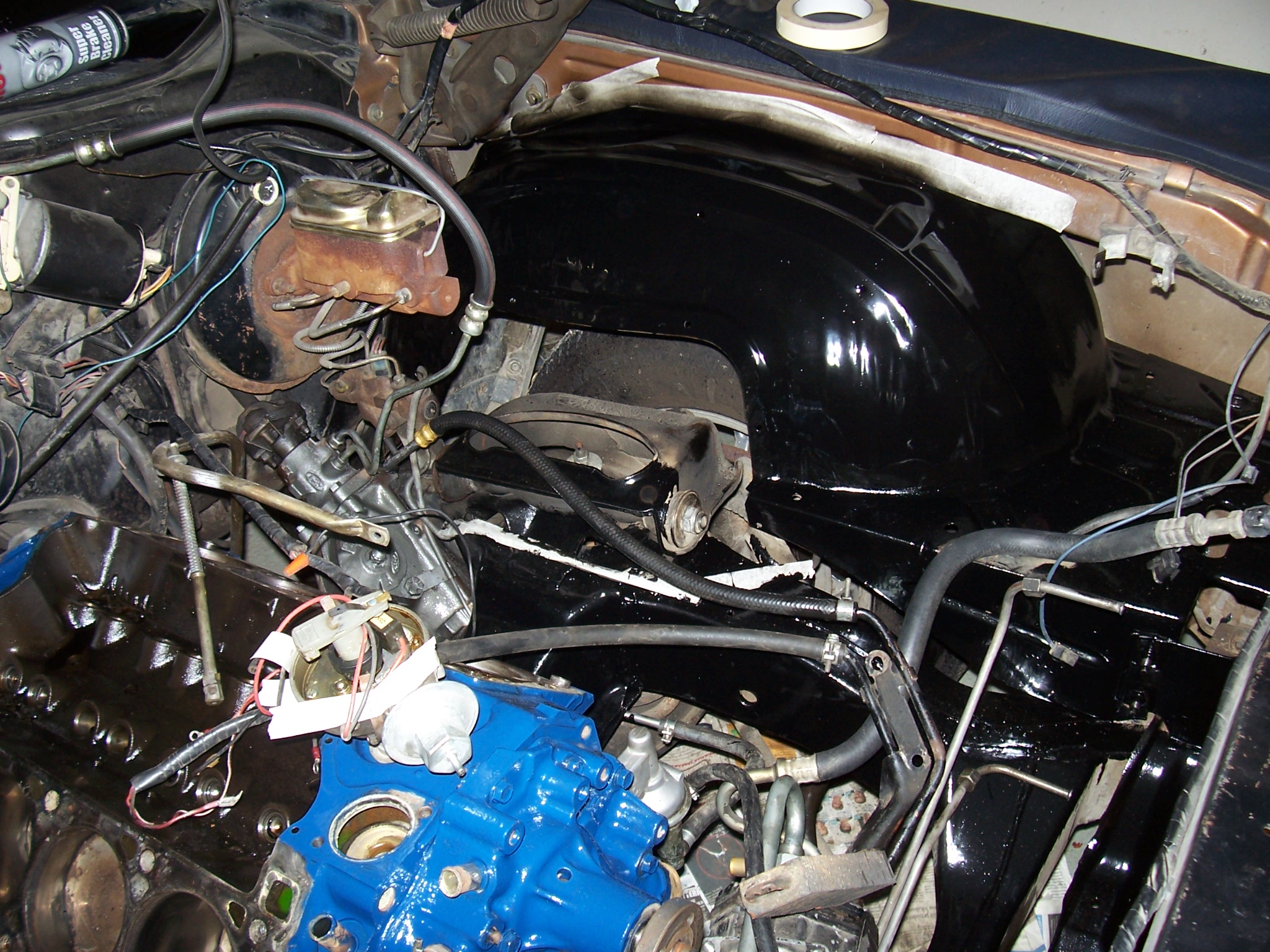

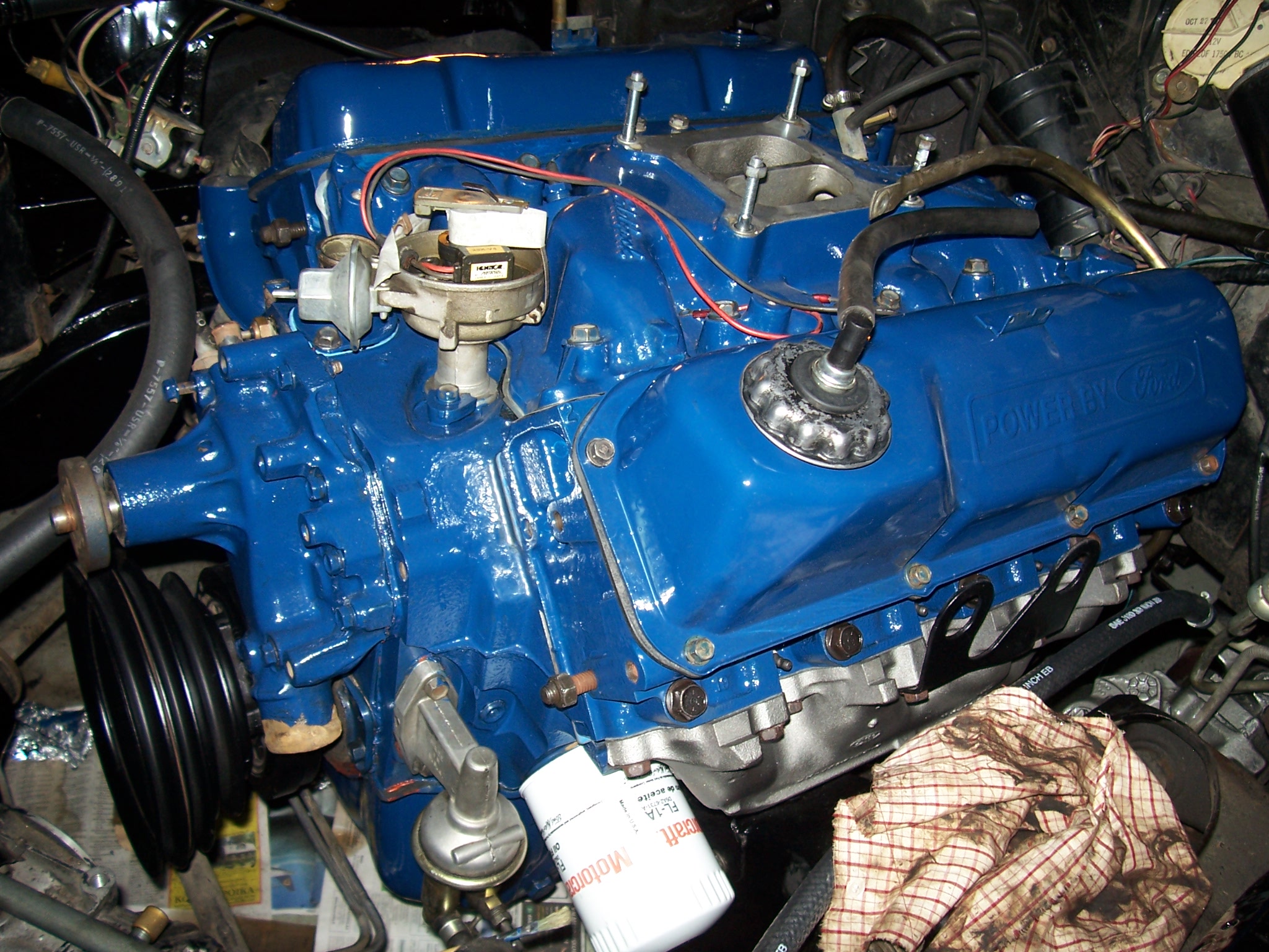

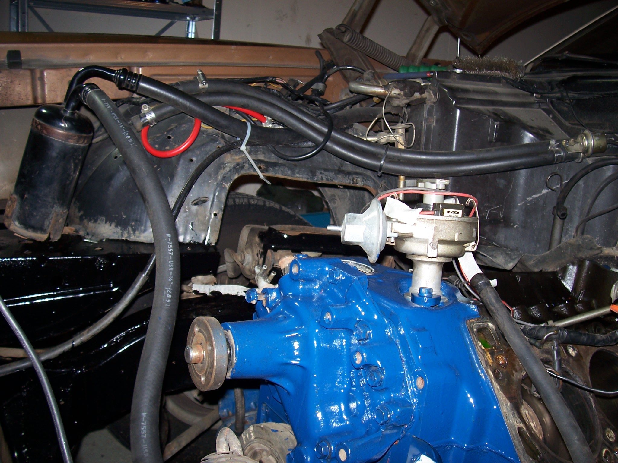

Omaa silmään alkoi viime aikoina myös entistä enemmän ottamaan konehuoneen kuluneisuus, nuhraisuus ja pienet pintaruosteet siellä täällä. Ei oikein vastannut omassa mielessäni auton museoajoneuvostatusta. Maaliskuun alussa sitten aloitin purkuhommat ja päätin siivota ja maalata niin paljon kuin vain ehdin, niin että auto on Vappuun mennessä takaisin ajossa. Tavoite täyttyi omasta mielestäni aika hyvin, vappuviikolla tiistaina kone pärähti tulille. 8)
Oman rajoitteensa ajan lisäksi aiheutti käytössä oleva tallitila ja välineet. Tein homman kerrostalon alakerran autotallissa mikä on n. 60 cm pidempi kuin auto, mutta onneksi sen verran leveä, että kummatkin ovet saa auki. Vedestä, painepesurista tai moottorinosturin käytöstä ei tarvi kuin unelmoida. Eli kone pysyi paikallaan, kannet ja muu oheismateriaali irroitettuna. Vuosikymmenten liat irroiteltiin tärpätillä ja jarrusprayllä, tärpättiä meni viitisen litraa ja jarrusprayta toistakymmentä pulloa. Puhdistusvaiheen iltoina oli kyllä vintti välillä sekaisin kun noitä mömmöjä lutraili. :vasara: :pörrää: Konehuone päällisin puolin oli siivottavissa aika hyvin, mutta luovutin jo alussa alustan, ohjausosien yms alakautta putsattavien osien kanssa. Täytyy odottaa kesään, avarampiin tiloihin ja painepesurin käyttöön.
Tässäpä pari fotoa vaiheessa:
Viestit: 1327
Re: Museo Mercury

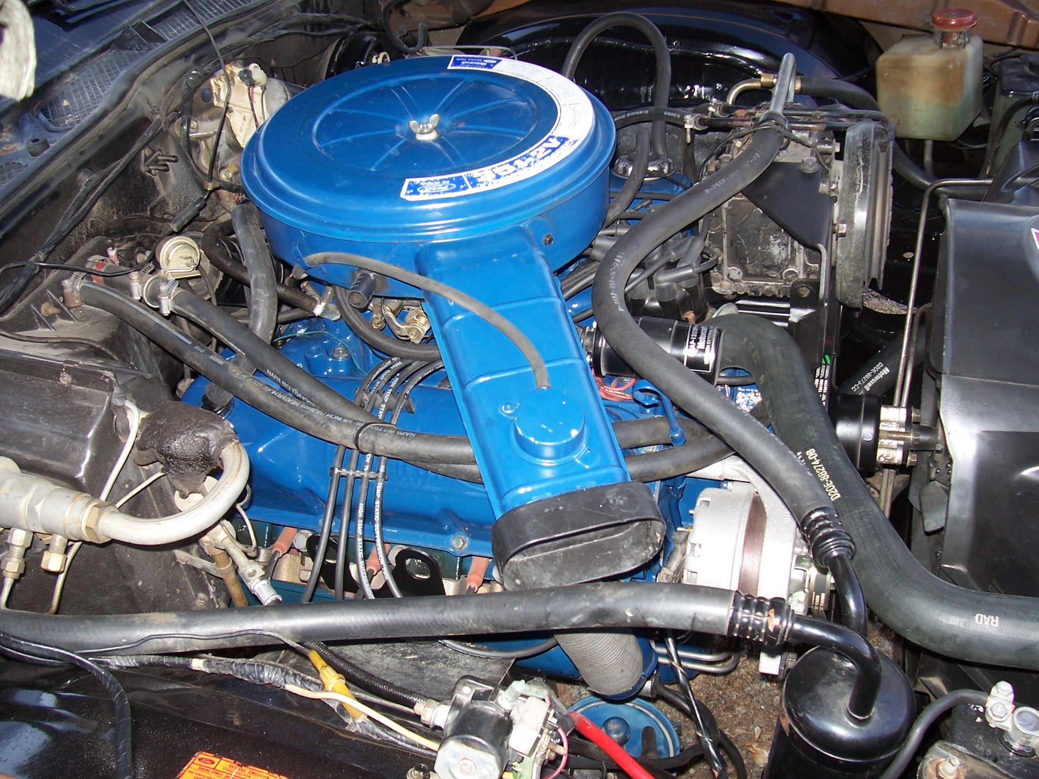

Ja tässä valmiina:
Kuvissa näkyy myös pikkudetaljeita, joista itse kovin pidin ja toi kivasti ilmettä:
- valurautamaalilla "entisöidyt" pakosarjat, jarrupääsylinteri ja ohjaussimpukka
- "Motorcraft" vuosimallikorrektit jäähdyttimen letkut
- alkuperäisen väriset tulpanjohdot
- Fordin sinisellä naamioitu Edelbrockin alumiini-imusarja
Tulipelti ja muutama harmillisen näkyvä osa (kuten ilmastoinnin kompura) jäi koskematta, aika yksinkertaisesti loppui, täytyy vaan puunata huolella ja pohtia josko jonain talvena.
Maaleina käytin:
Moottoriin POR15 Engine Enamel, Ford Corporate Blue, sudittava, peittää hyvin, sävy juuri oikea, tosin paloi n tunnissa Clevelandin pakokanavien "portaiden" päältä tummaksi
Pakosarjoihin VHT Very High Temperature valurautamaali, sarjat hiekkapuhallettu, tummeni ja ruskettui hiukan kuumettuaan, mutta sävy hyvä
Jarrupääsylinteriin ja ohjaussimpukkaan VHT High Temperature valurautamaali. Sävy hyvä, puritaania (ei minua) saattaisi harmittaa kiiltävä lakkamainen pinta
Runkopalkkeihin, lokasuojiin ja jarrutehostimeen Hammerite (ruosteen päälle maalattava) satiinimusta sudittava ja spray. Pinta jäi kiiltävämmäksi kuin tehtaan puolimatta, mutta haalistunee käytössä, muuten hyvä kova ja liukas pinta, helppo pitää puhtaana, tuntuu vastustavan hyvin kemikaaleja
Jäähdyttimeen, hihnapyöriin ja kaikenlaisiin tukirautoihin ihan tavalliset Mastonin puolikiiltävä musta ja kuumankesto musta. Epäilyttää vähän itsekin kuinka pitkäikäisiä ovat, mutta tässä vaiheessa hyvän näköisiä ja kovapintaisia
