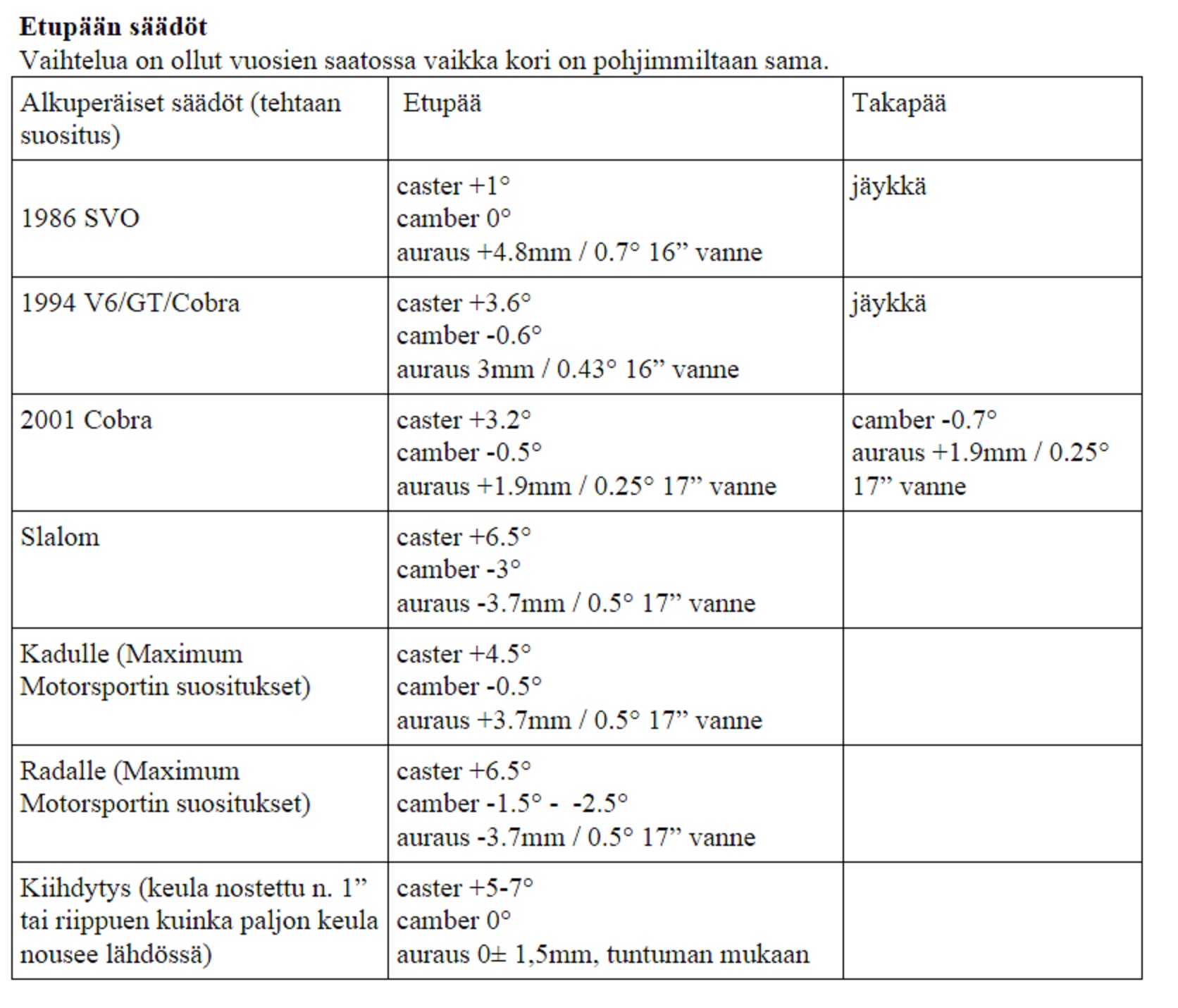

Säätödiagnoosi
Epävakautta suurissa nopeuksissa :

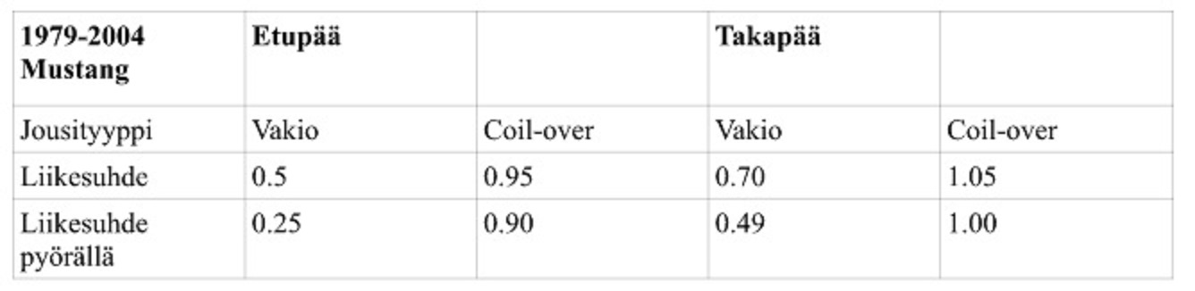

Liikesuhde tarkoittaa jousen liikematkaa verrattuna tukivarteen, liikesuhde pyörällä tarkoittaa liikematkaa koriin verrattuna. Eli jos jousen jäykkyys on 600 lb/in, ja liikesuhde pyörällä on 0.25 niin vaaditaan 150 paunaa että kori laskee yhden tuuman. Alla olevan taulukon avulla voit laskea sopivan jousen jäyykkyden käytettäessä coil-over jousitusta. Coil-over jousirakenne on kevyempi ja toiminnaltaan parempi, jolloin voidaan käyttää alkuperäistä jäykempää jousta.

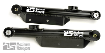

Taka-akselin tuennan parantaminen
Jos on aikomusta parantaa jousitusta niin kannattaa aloittaa taka-akselista, siellä on suurimmat ongelmat.
Alkuperäiset vaaka-iskunvaimentimet lisättiin vähentämään pyörän hyppimistä kovassa kiihdytyksessä. Leveiden vanteiden kanssa voi joutua kääntämään vaimenninta puoli kierrosta niin saa pienesti lisää tilaa. Akselin kääntymistä ajosuunnassa saa vähennettyä poistamalla vaimentimet. Alatukivarret joutuu tällöin vaihtamaan tukevampiin, joissa on kunnolliset puslat.
Jäykät alatukivarret parantaa ajettavuutta ja vähentää akselin liikkumista mutta aiheuttaa melko isoja voimia tukivarsien sisäpään kiinnityspisteisiin (Torque box). Kaarreajoon jäykät tukivarret polyuretaanipuslilla saattavat vaikuttaa heikentävästi.
Seuraavaksi parempi vaihtoehto on pallonivelellä varustettu tukivarsi. Toisen pään pusla saattaa olla silti polyuretaania. Pallonivel voi olla kummassa tahansa päässä mutta Yazzer suosittelee että pitäisi olla korin puoleisessa päässä. Kuitenkin kaupallisissa tuotteissa on molempia tyyppejä.
Takaylätukivarret: tarkoitus pitää akseli suorassa ja estää kiihdytyksessä tapahtuvaa kiertymistä. Huonosti suunniteltu ylätukivarsi saa auton muuttumaan kaarteessa yhtäkkiä aliohjautuvasta yliohjautuvaksi (snap oversteer).
Paras ratkaisu on käyttää Panhard-tankoa tai Watt-tuentaa yhdessä kiertymisen estävän tuen (Torque arm) jolloin ylätukivarret voidaan poistaa kokonaan. Uretaanipuslilla olevat jäykät ylätukivarret ovat aivan liikaa liikettä rajoittavat. Joustoliike aiheuttaa suuri iskuja kiinnityspisteille ja tukivarsille. Jos ei voida käyttää parempaa taka-akselin tuentaa vaan pidetään 4-linkki ratkaisu, niin ylätukivarsissa pitäisi olla molemmissa päässä pallonivel (uniball). Mutta kannattaa miettiä että muuttaa akselin panhard-tanko + vääntötuki yhdistelmälle. Se tulee kalliimmaksi mutta sen jälkeen tuenta on kunnollinen.

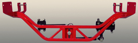

Panhard-tanko
Panhard-tanko

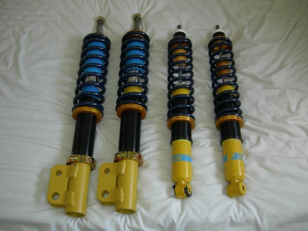

Coil-over iskunvaimentimet
Alatukivarret pallonivelellä

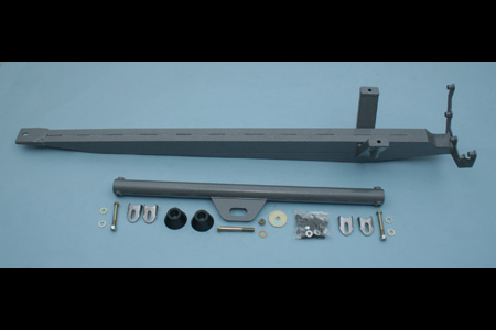

Vääntötuki (Torque arm)

Laitoin omaan sn95 maximum motorsport heavy duty alatukivarret eli laakeri toisessa päässä niin kannattaako noi vaakaiskarit poistaa vai eikö? Tukivarret kuitenkin varmaan rajottaa jonkunverran sitä akselin eloa.
