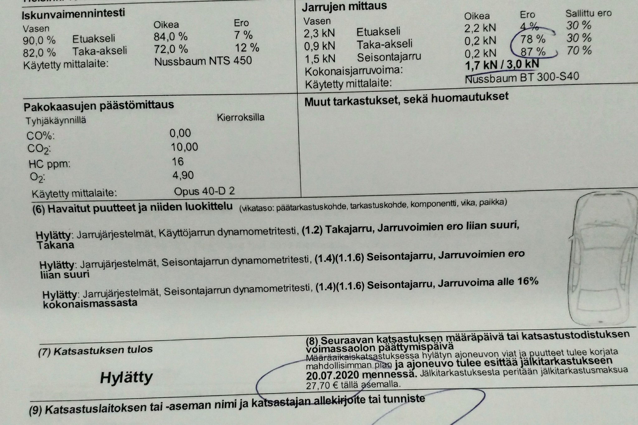

Kiitos kiinnostuksesta ja kommenteista. Laitoin niitä eteenpäin korjaamon kaverille, jos vaikka saisi niistä jotain hyviä vinkkejä. Hän käy niitä läpi tänään. Rumpujarrut ja nihin liittyvät ongelmat pitäisi kyllä olla hänelle tuttuja, koska on niiden kanssa jo vuosikymmeniä paininut. Mutta ehkä ei just Mustangin jarrujen kanssa, joista täällä on varmasti kokemusta :peukku: Liitteenä kuva toisesta katsastusyrityksestä sen jälkeen kun takajarruja oli vain vähän puhdisteltu ja säädetty, mutta mitään ei ollut vielä vaihdettu. Tämän jälkeen on tosiaan kengät, vaijerit, jarrusylinterit ja -nesteet vaihdettu ja ilmattu. Rumpuja ei ole vaihdettu eikä tietääkseni sorvattu. Tilanne on nyt siis se, että käsijarru ja oikea puoli pelaa täysin, mutta vasen puoli vain puolella teholla.

Avokettu kirjoitti: 04 Elo 2020, 08:38 jarrut.jpg
Toivottavasti vinkeistä on apua korjaajalle.
Eli onko siis niin että huonosti toimiva puoli on siirtynyt vasemmalle? Tuossa remppaa edeltävässä tilanteessahan oikea on ollut vajaa.
Entäpä kun sanot että käsijarru toimii täysin. Ottaako siis tasaisesti molemmin puolin vaikka vasemman puolen käyttöjarru on tehoton? Vai onko jarruvoimien ero vain juuri ja juuri hyväksyttävä? Siinä kun eroa saa olla 70 % mikä on paljon.

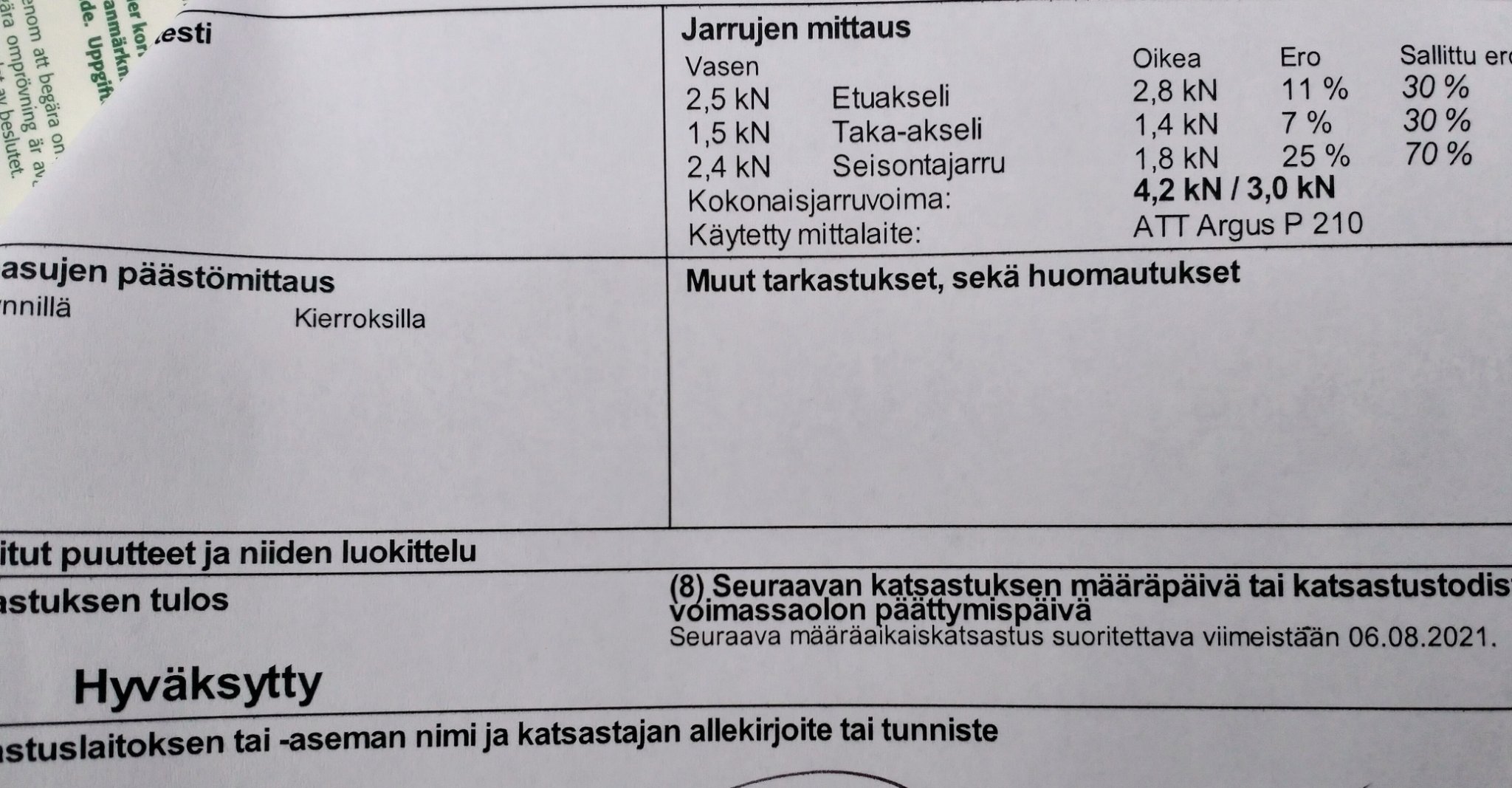

Itse asiassa tuo on ekan katsastuksen tulos. Toka paperi on auton takakontissa, koska se pitää olla mukana kun yritetään taas leimata. Tokassa katsastuksessa käsijarru toimi moitteettomasti, mutta kokonaisjarruvoima ei riittänyt ja lisäksi oli liikaa puolieroa. Sen jälkeen on tehty edelle mainitut manööverit ja käyty viereisellä katsastukonttorilla "epävirallisesti" testaamassa jarruja mittalaitteessa, jonka antaman tuloksen mukaan vasen puoli toimi vain puolella teholla. Voi olla, että puolet ovat menneet viestittelyssä sekaisin, mutta joka tapauksessa puoltoa on. Korjaamon kaverin mukaan käsijarru toimii. Eli jos käsijarru toimii moitteettomasti, niin voiko ongelma olla rummuissa tai kengissä?

No tulihan se leima ja cruisailu voi jatkua! 🤘😎 Rummut olivat kunnossa ja jarruneste pääsi hyvin perille asti molemmille puolille, mutta vasta rälläkkä ja viistot urat uusiin kenkiin sai ne puremaan riittävän vahvasti. Kiitos vielä vinkeistä ja tsemppauksesta 👍🙏 Huomenna Malmille, kunhan korjaamon pölyt on huuhdeltu Foxin päältä.
