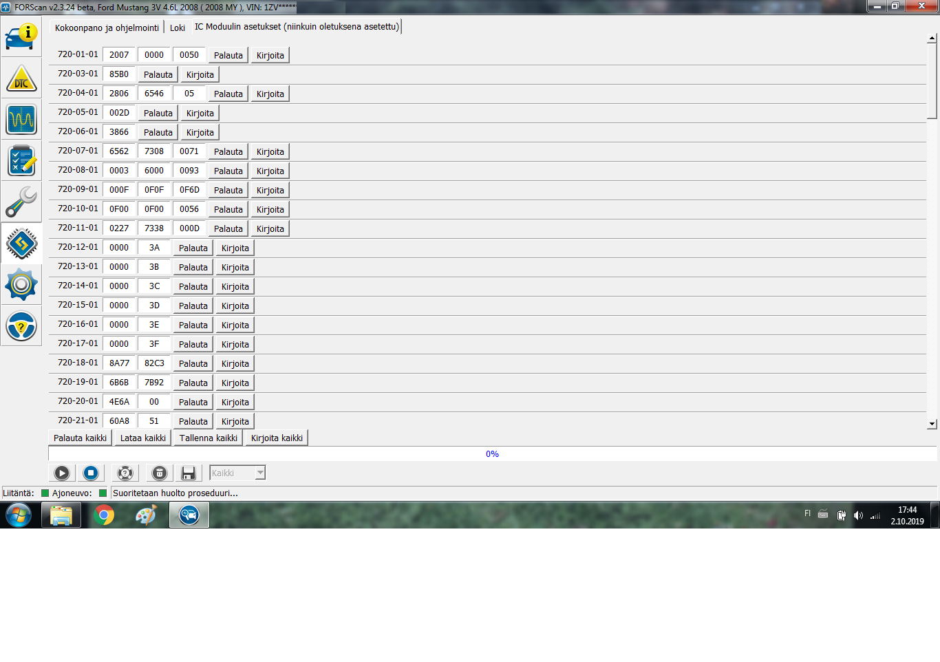

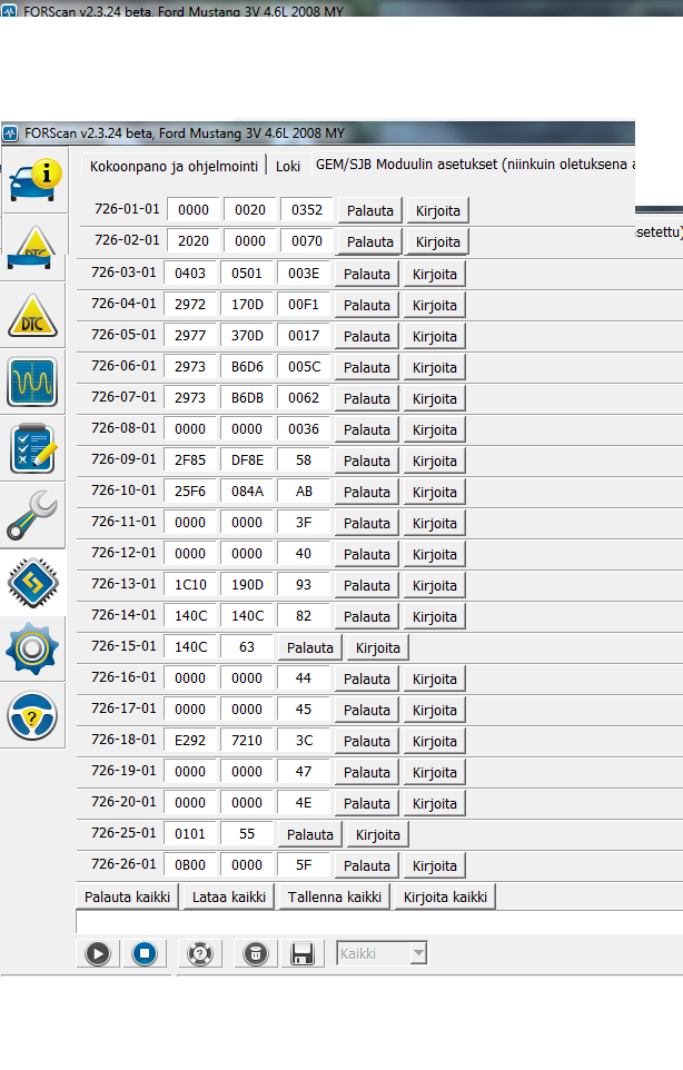

Noniin paljon kiitoksia, pääsi taas paljon eteenpäin, mulla nuo tavut tuollasia, mitähän noista pitäs muokata ?

Sieltä pitää etsiä tuo 720-01-01. Ei ole tuossa sun listassa, kaikki kuvassa alkaa 726:lla ..

Noni, nyt löyty 720-01-01 mutta eri noi loppu tavut :?

Uskaltaskohan tollasta koittaa ?
Re: Mustang S197 2005-2009 programmable Codes
Thank you!
I was finally able to switch off that stupid TPMS thing... :x
720-01-01:
original: 2007 0000 0050
New: 2003 0000 004C
I only changed 07 -> 03 Forscan inserted the correct ending 50 --> 4C
Very cool!
Car: 08 Mustang Bullitt
Greetings
Mike

Joo - ei ollut sitten Mustangissa samassa paikassa, tavu 3 onkin tuossa pelkkiä nollia.
Tuo 07 => 03 näyttää ainakin loogiselta kun siinä 01 muutetaan 00:ksi ..
0000 0111 => 07
0000 0011 => 03
Tuli sitä itsekkin montaa kokeiltua. Virrat pois ja takaisin päälle muutoksen jälkeen. Valo sammuu
samantein, jos meni oikein. Jos ei mitään tapahtunut palauttaa sitten alkuperäisen takaisin ja toivoo parasta ..

Juu täytyy koittaa. tuolla forscan saitilla luki että kun
muutti ton 0003 alun 0007 niin forscan korjas ton lopun.
