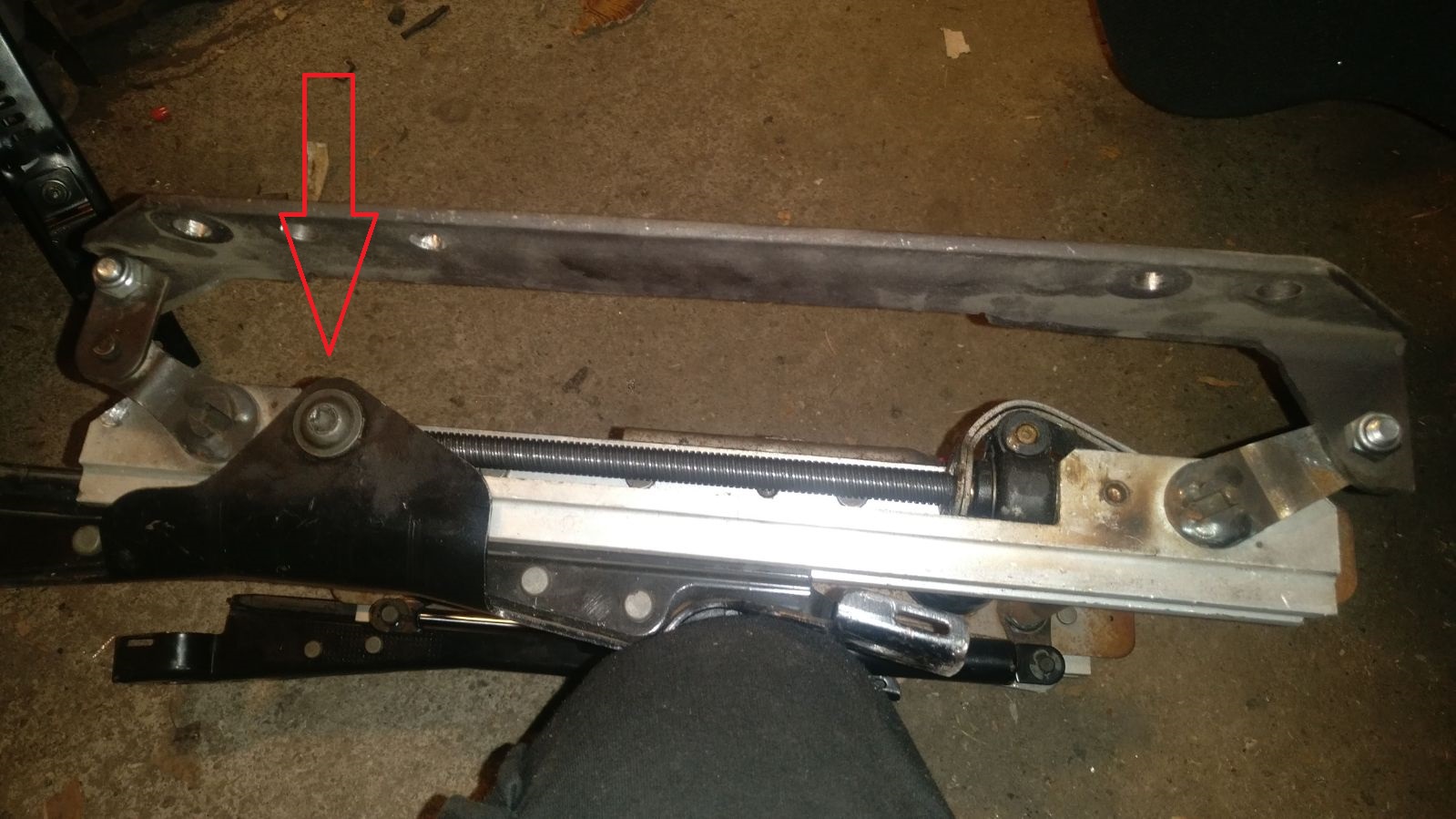

penkin jalustassa molemmin puolin on torx ruuvit, jos saat ne auki niin säätö vapautuu ja liikkuu ainakin jonkin verran. Keskimmäinen voi olla hankalassa paikassa, korkeus kannattaa nostaa niin ylös kuin saa. Kuva oikealta sivulta.

Mä kans purin penkkiä ku nosto/lasku vähän takertelee Rattaat oli ehjät mut rasvat aika huonossa hapessa Mitäs rasvaa sinne kannattaa laittaa ? Jotain ptfe silikonia ?

mä putsasin jarrukliinerillä ja voitelin ptfe sprayllä, tuli paljon herkemmät. Trapetsikierteet hinkkasin teräsharjalla, ne oli tosi likaiset.

Tossa ohjeita

Itsellä lopetti kuskinpenkki toimintansa viime kesän lopulla, penkki ei siis liikkunut mihinkään suuntaan. Penkki on vaihdettu sporttipenkkiin mutta vakiokiskot jätin käyttöön. Purin tänään penkin pois ja sen kyllä saa pois vaikka oli ihan takana ja alhaalla, listalla vaan vähän kerrallaan vääntää pulttia. Lähtee se mutta on hidasta.
Tovin tutkailin ja mittailin ja virta katosi ennen säätökatkaisinta, sieltä suojasukan alta sitten paljastui oikeen hienot liitokset. Virta ja maajohtoihin oli liitetty ristiseläntuensäätö. Liitokset oli tehty todella hienosti (ilmeisesti alkuperäiset) johtojen päät oli vaan tökätty yhteen ja teippiä pälle... Tinasin sitten johdot edes vähän kiinni ja kutistesukka päälle, nyt pelaa vaikkakin eihän tuo vakiomekanismi taida ikinä kovin pitkäikäinen olla.
