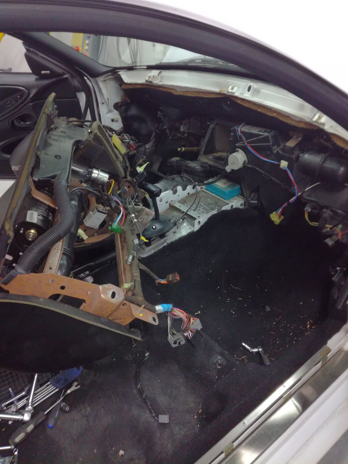

Jep, revin kannen myös väkivalloin irti. Moottoritilan puolelta kun "laskee" putket irti kiinnikkeistään, niin sitä saa jonkin verran tuotua matkustamon puolelle. Airbagin liitin kannattaa muistaa ottaa irti keskeltä kojetaulun alta lattialta. Sinne pääsee purkamalla radion pois tai sitten kuskin jalkatilasta. Itseltä unohtui ja liitin vähän kärsi. Kojetaulun kiinnityspultteja oli kyllä ihan ihme paikoissa eikä Haynesin oppaassa ei kerrottu sen tarkemmin niiden sijaintia: sanottiin vain tyyliin irrota tarvittavat pultit/mutterit. Viikonlopun homma taisi olla kaiken kaikkiaan mukaan lukien saunomiset välissä ;) Autona mulla oli '95 3.8 Coupe.

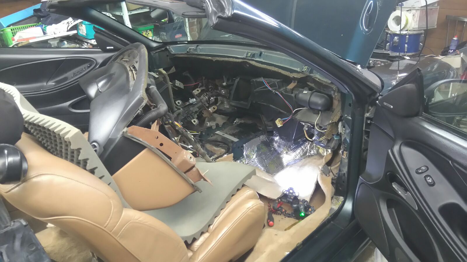

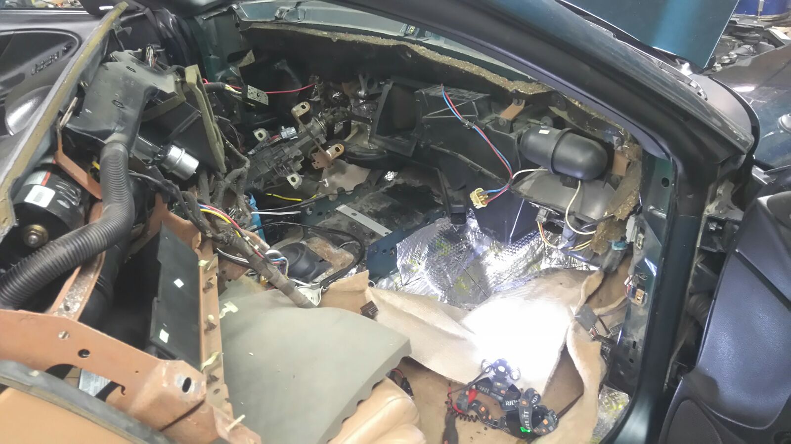

Viesti Kirjoittaja Mac69 »
Joku jenkkiläinen merkki tuo oli, en nyt muista mikä. Tosin kiinassa oli tehty, niinkuin valtaosa tämän päivän osista teetetään alihankintana jossain kaukoidän maissa...
No joka tapauksessa kenno on nyt vaihdettu ongelmitta, ja noin 11 tuntia mulla aikaa siihen meni. Nesteet meni samalla vaihtoon.
Kyllä noista netin ja tuben ohjeista oli hitosti apua, kun ei tarvinnut ihmetellä mistä mikäkin purkenee. Eli pääsi aika suoraviivaisesti etenemään.
