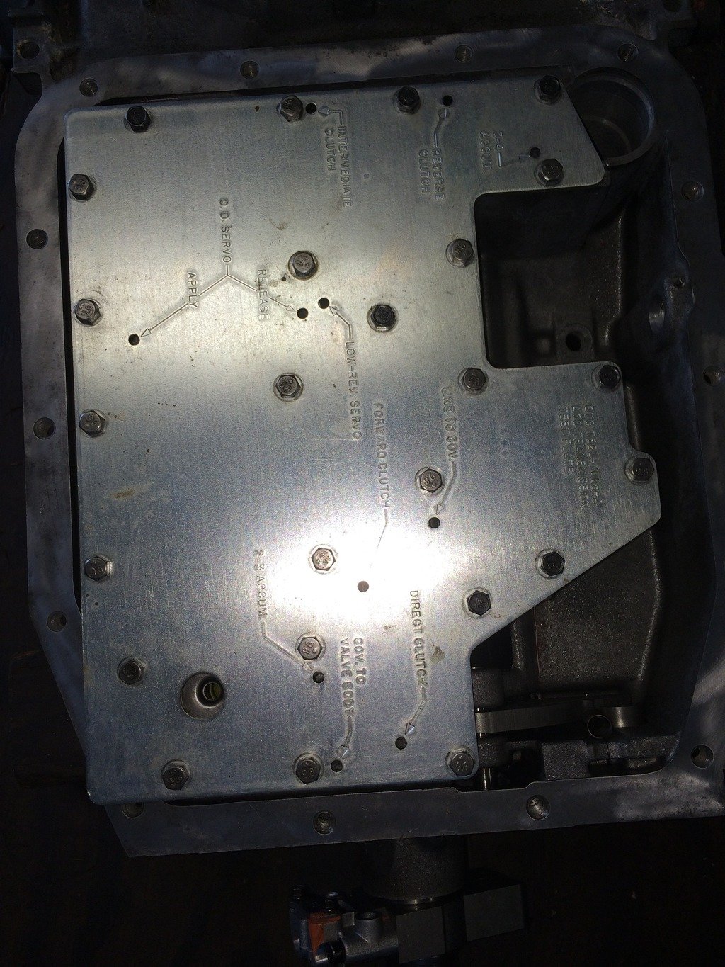

Normaalia rautakerääntymää magneetissa
Mekaaninen vaurio, kiinteitä paloja magneetissa
Öljyn seassa vettä, selvästi sameaa
