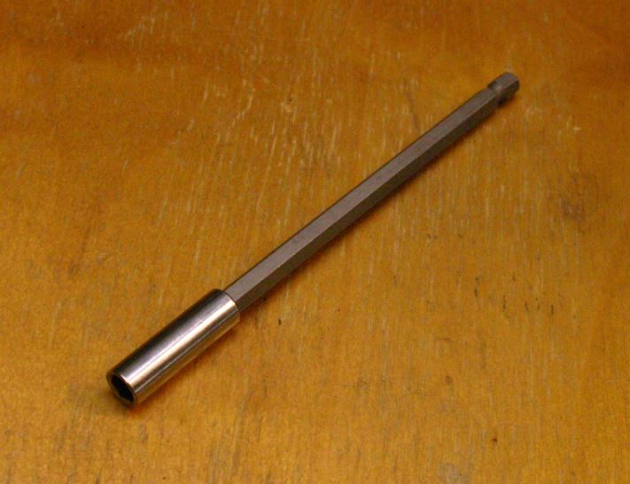

Hei! Tietääkö kukaan, mistä Suomesta saisi hankituksi otsikon mukaisen työkalun 351W moottorille. Eli kyseessä työkalu jolla saa pyöritettyä virranjakajan aukosta öljynpaineet moottoriin.

Tuo öljypumpun käyttöakseli on samankokoinen kuin mitä nuo ruuvauspääjatkokset/päät.
Hommasin itse tuollaisen pitkän jatkopätkän ja taisi maksaa kolme euroa Honkkarissa sarja, missä tuo pitkä oli mukana.
Kannattaa tietenkin huomioida, ettei mene tuhoamaan/naarmuttamaan tuota pintaa siitä reiästä, jossa virranjakajan akselin alapää sitten asustelee.
Vanhan virranjakajan voi tietenkin myös purkaa ja modata tuohon käyttöön, jos on ylimääräinen.
Lisää vinkkejä tulee kokeneemmilta moottorirakentajilta.

Sori. 351W-koneessa onkin ilmeisesti erikokoinen öljypumpun käyttöakseli. Eli itselläni on 302-lohko ja siihen siis toimii tuo systeemi.
351W's use a 5/16" oil pump driveshaft while all the other small block Fords, 260, 289, 302, 5.0, all use 1/4" size driveshaft.

Tuolla lohkon syövereissä odottelee urospuoleinen pää (se öljypumpun käyttöakseli), eli naaraalla pitää pyöritys hoitaa. Ei toimi tuolla kuusiokoloavaimella.

Ei tuohon juuri mitään lisättävää ole.
Molempia tapoja olen käyttänyt.
Vanha virranjakaja ilman ratasta ja turhia sisäkaluja on hyvä. Asettuu oikein eikä tee muuta tuhoa, eikä ole vaaraa, että jotain tippuisi koneen sisään.

Vastaavalla pitkällä jatkolla, sopivalla pitkällä hylsyllä ja sähköporakoneella olen "praimannut" koneeni. Pitkä hylsy kannattaa varmistaa että varmasti pysyy kiinni jatkossa esim. jesarilla kieputtamalla. 429/460 koneissa on muistaakseni 7mm hyvin lähellä totuutta ja FE/sbf pykälää pienempi. Tilasin Summitilta nyt tollaisen priming toolin vaan testimielessä, taisi maksaa jonkun 7 taalaa.

Tuokin on niin yksinkertainen työkalu, etteikö sitä noheva seppä sais tehtyä itse. Minä tein itse tuon jo toistakymmentävuotta sitten, kun myllyn kimpussa pakersin. Kun oli ylimääräisiä pikku hylsyjä, otin yhden ja sovitin siihen riittävänpitkän tangon, ja hitsasin ympäri kiini hioin siistiksi, ja volaa rupesi öly kiertämään. Tämä tapahtui silloisen marka rahan aikaan ja kustannus oli noin 5 markkaa, nykyistä rahaa vajaa euro. Kaiken saa tehtyä jos vain viitsii, tietysti jos haluaa päästä käsiänsä paskaamatta ja helpolla niin sitten vaan mania peliin ja ostaan valmiit työkalut näinhän se menee.

Monta hyvää keinoa näkyy löytyvän. Itse tein mielestäni hyvin toimivan version kupariputkesta. on ohutseinämäisenä helppo venyttää muotoon vanhaa ö-pumpun akselia hyödyntäen. Saa sopivan mittaisen katkaisemalla ja sovite on tiukka. Ei myöskään hankaa mihinkään. Oma putkeni taisi olla putkimieheltä yli jäänyt pieni vesijohtoputki....
