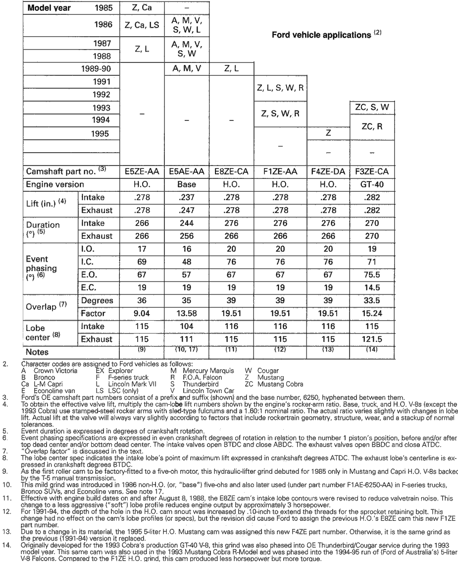

Tuossa nuo Ford 5.0 koneiden nokat, hydrauli rullat.
Eipä tarvitse arvailla mikä on vakiona.
270 astetta noin yleisesti.

Ainakin venttiilin nosto kasvaa.
