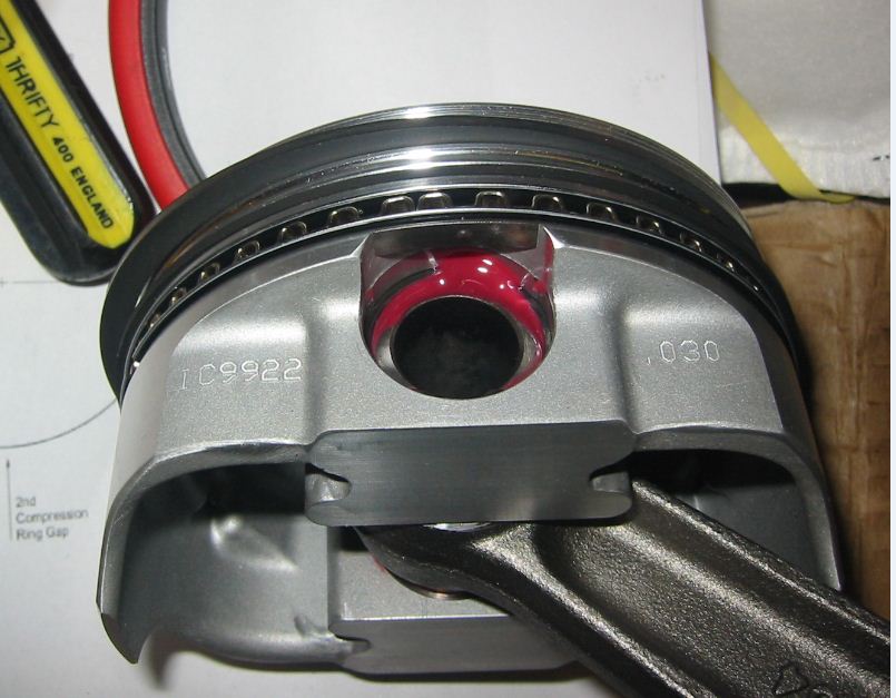

Re: 302 stroker kampuroista...
Tuohon oljyrenkaan alle tulee seteissä nykyään (en tiedä tietenkään onko kaikissa) tukirengas.
Tukirenkaassa on tuommoinen kohouma, jotta katkokohta ei pääse liikkumaan männäntapin raon kohtaan.
Kyllähän savutus viittaa moottorissa aina johonkin ongelmaan.
Lukemani perusteella alkuaikojen stroker-rakenteluissa ei esim. ollut noita tukirekaita öljyrenkaan alla (jos tappireikä oli renkaan alueella) ja tuo oljyrengas sitten saattoi antaa periksi/sen toiminta ei ollut optimaalista.

Joo joo, mutta kuten Starsky kirjoitti, öljyrenkaan yhteydessä on erillinen tukirengas. Pala puuttuu männästä näistäkin, kuten Starskyn kuvassakin...

Ainakaan mun custon mäntäsarjassa ei ollu mitään erillisiä paloja mukana, eikä niissä ollut edes mainintaa kyseisistä paloista. Onneksi sarja oli muutoinkin susi ja hylkytavaraa, niin ei tarvinnu lähteä virittelemään mitään irtopaloja. Tilaus oli, että öljyuraa ei katkaista. Tiedän senkin, että joillain valmistajilla on sarjoja joissa tuo pala on mukana, osassa se puuttuu. Itse kuitenkin vaadin omaan koneeseeni männän jota ei tarvii tiivistellä irtopaloilla, kun normaali uraisiakin mäntiä on hyllytavarana saatavana.
Ei siellä mitään irtopaloja ole. Öljyrenkaan alle samaan uraan tulee vielä yksi tukeva rengas, ikäänkuin yksi männänrengas lisää. Se ei ponnista sylinterin seiniin vaan menee uran pohjalle ja estää öljyrengasta taipumasta alaspäin männäntapin kohdalta. Näin ainakin minun Wisecoissa.
Muutenkaan tamä ei ole ainutlaatuinen ratkaisu, mm. Yamaha YZ250F / YZ450F crosipyörissä käytetään öljyrengasuran leikkaavaa tappia ihan alkuperäisenä. Enpä usko että aina varovainen Japsi käyttäisi arveluttavaa ratkaisua.

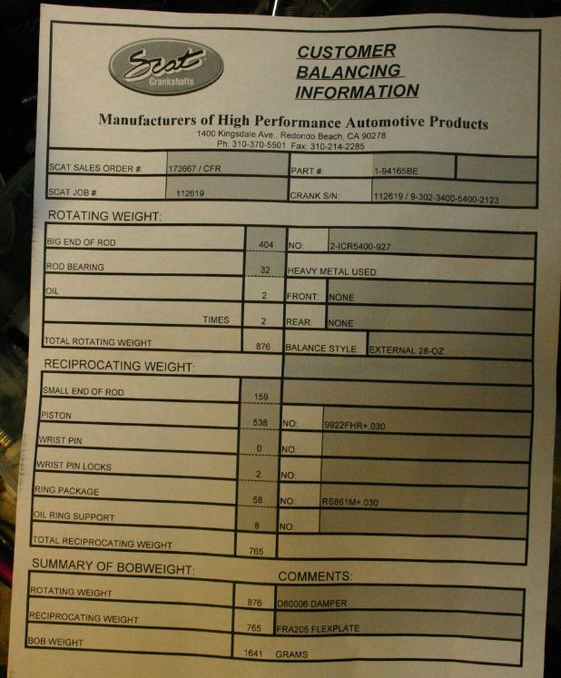

Omassa setissäni "scat 1-94165BE" tuli mukana perus männänrengassetti Keith Black "4000am8.030".
Luulen muuten, että kasailevat noita settejä milloin mistäkin osista, mutta tuo yhteensopivuus kuitenkin varmaan testattu/todettu. Eli oheiset hilut olivat minulle tulleessa setissä.

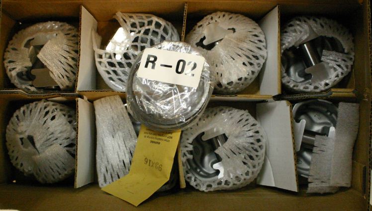

Mäntäsetti Icon "ic9922-030"

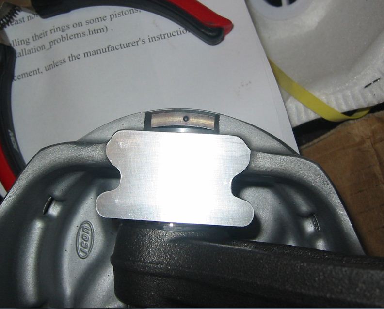

Mäntäsetin sisällä oli tukirengaspaketti:
ic9922-030 mantasetti

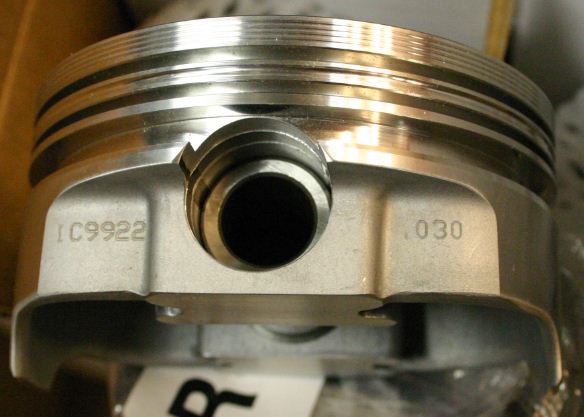

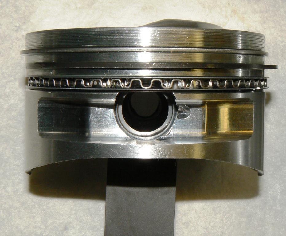

ja vielä kuva männästä:
ic9922-030 manta
ic9922-030 manta
Tuo tukirengasjuttu huomioidaan siis käsittääkseni mäntien valmistajan toimesta. Tuo öljyrengasura on tuon tukirenkaan verran isompi, jotta mäntiin menee normaalit männänrengassetit.

Ja jos ottaa balansoidun setin, niin setin mukana tulee tasapainotuksesta paperi + jollain tavalla nuo osat on numeroitu tuolla painotusnumerolla (itselläni osapaketeissa oli numero 112619):

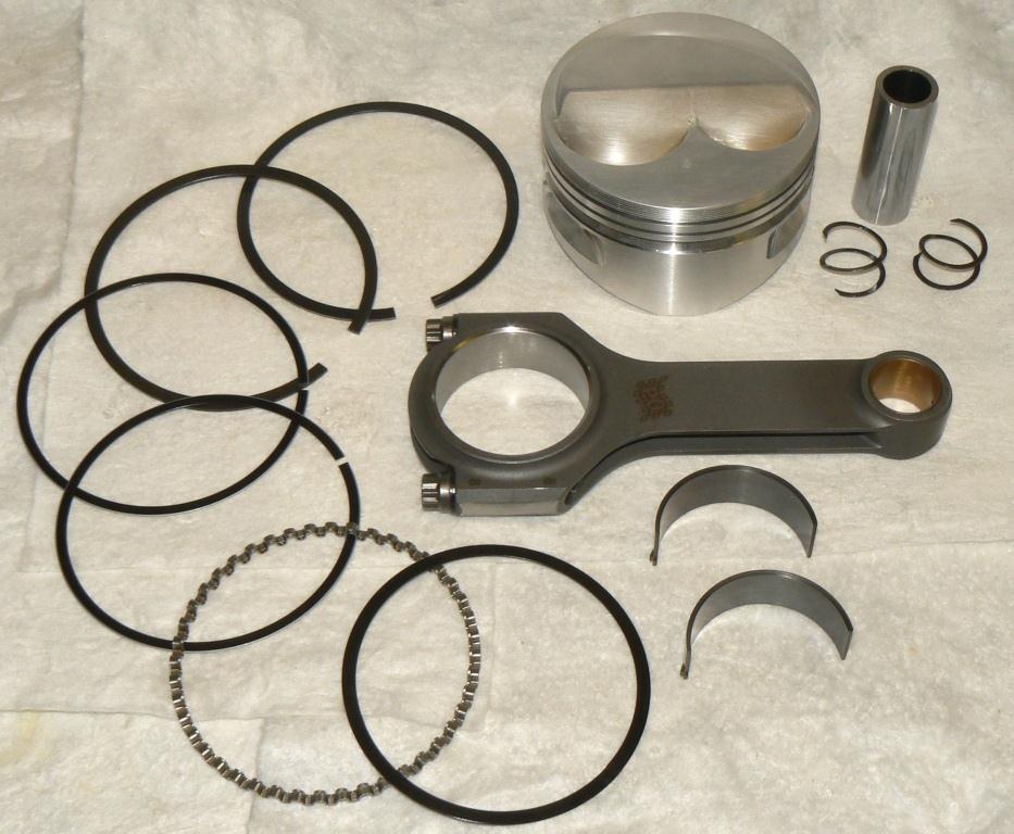

Tuossa Venolian toteutus malli öljyrenkaan tukirenkaasta.
OK tämä lienee tarkoitettu lähinnä kilpa käyttöön, mutta ei tuo kone sen enempää öljyä kuluta kuin normi moottori rata-ajossa.
Ja kone oli 334 stroker bore/stroke 4.125" / 3.125"
Akseli; (http://bryantracing.com/), custom order.
stroke 3.125"
Veivit; PO Metal Oy, Riihimäki, custom order.
C/C 5,470"
B/E 2,125"
B/E/W 0,943"
S/E 0,927"
S/E/W 0,943"
paino 570g, +/- 0,5g
Männät; (http://www.venolia.com/)
Venolia 351 w, custom order.
Lohko; (http://www.dartheads.com/) Dart Iron Eagle #31384275
Main Size : 302
Cylinder Bore : 4.125
Deck Height : 8.200
Koko systeemi tilattiin ennalta laskettujen / saatujen painotietojen osalta -0- balaced.
Kuitenkin koko systeemi vielä tarkastus painotettiin -0- painoon erittäin tarkasti. Samalla myös damberi ja kytkin systeemit painotettiin -0- painoon.

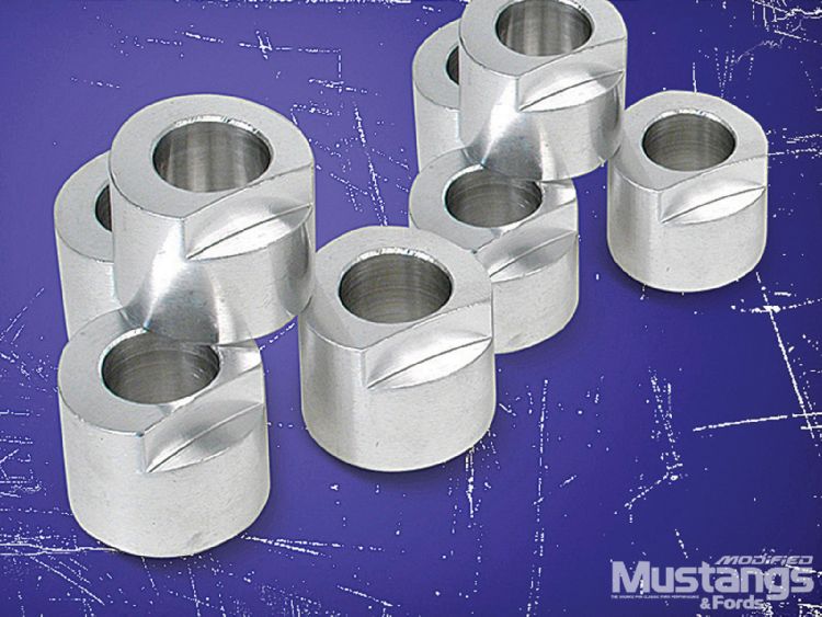

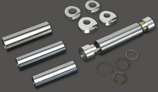

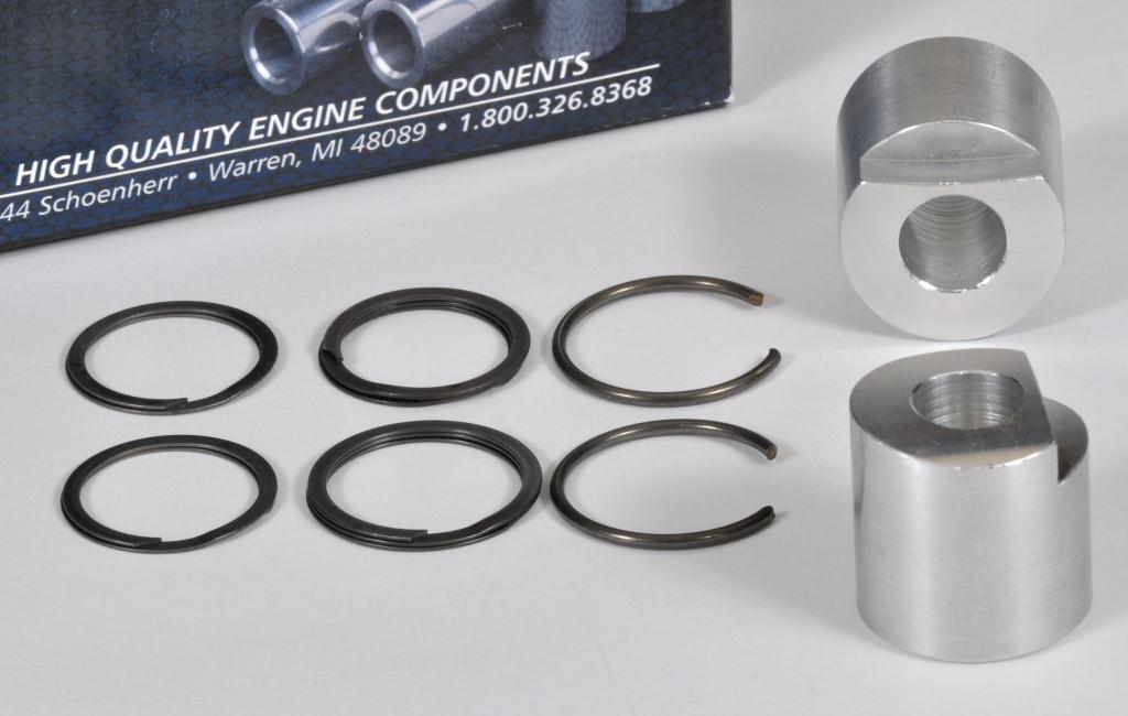

Pin Buttons
One effective setup for retaining your pins is Venolia's aluminum pin buttons. They're lightweight, and stepped to index the pin. Pin buttons are stepped for stroker installation where oil ring passes over pin to give extra support.
Teflon pin buttons are also available for smaller pin diameters.
http://www.venolia.com/forged-pistons.html
http://www.mustangandfords.com/techarti ... ewall.html
Noita männäntapin nappeja on myös muualla tarjolla.
