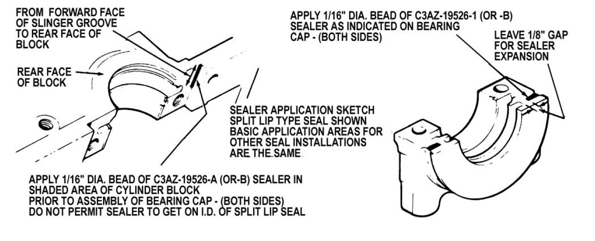

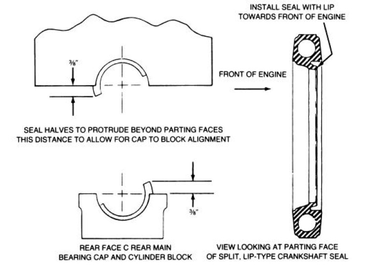

Re: 302-lohkon kaksiosaisen takatiivisteen asennuskokemuksia
Jotkut neuvovat ettei tuota tiivistettä laiteta tasan lohkon kanssa vaan hieman "vinottain".
Ja tuosta silikonista on myös jotain neuvoja.
Auttaako nuo ohjeet, onko kokemuksia?
- Viestit: 1685
Jep, tuo on hyvä kuva asennuksesta. Laitoin saumakohdan eri linjaan lohkopinnan kanssa omassa koneessa.xstang kirjoitti:Jotkut neuvovat ettei tuota tiivistettä laiteta tasan lohkon kanssa vaan hieman "vinottain".
