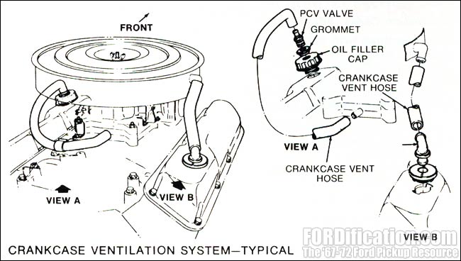

Re: Moottorin huohotus ?
Tätä asiaa on käsitelty sivu tolkulla aiemmin.
Toisesta kopasta PVC venttiilin kautta imusarjaan ja toisesta ilmanputsariin.
Tai jotain muuta, mutta tuo alkuperäinen systeemi toimii hyvin jos se toteutetaan oikein.
http://www.mustangclub.fi/board/viewtop ... t=huohotus

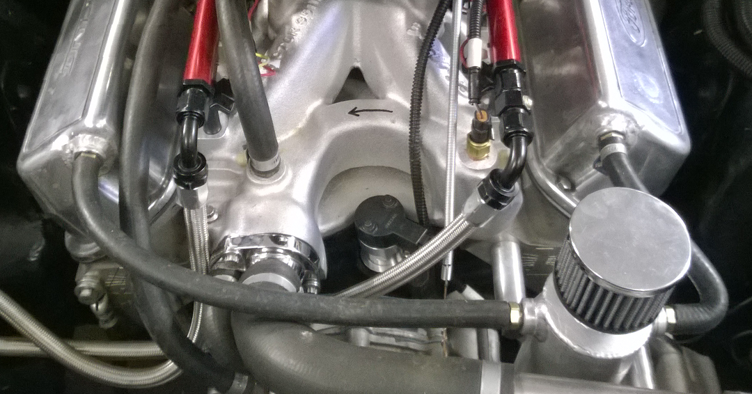

Mulla on toisessa venakopassa korkki jossa filtteri, toisesta menee sitten tommoseen Moroson säiliöön PVC venttiilin kautta josta sitten kaasariin. Hyvin pysyy huohotukset kurissa ja kaasariin ei imeydy öljysumua. Kuvankin voin laittaa jos haluat.
Tuossa vielä oma ratkaisu: Venttilikopista erotus säiliölle jossa huohotus.
Säiliö tyhjenee suoraan bensapumpun block off plateen tehdyn yhteen kautta takaisin moottoriin.
Disclaimer: Tuolle ei vielä ole ajettu metriäkään joten ei takuita toiminnasta
Edit. Ei toimi. Nokka akseli heittää niin paljon öljyä, ettei öljy valu pöntöstä...
