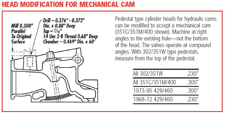

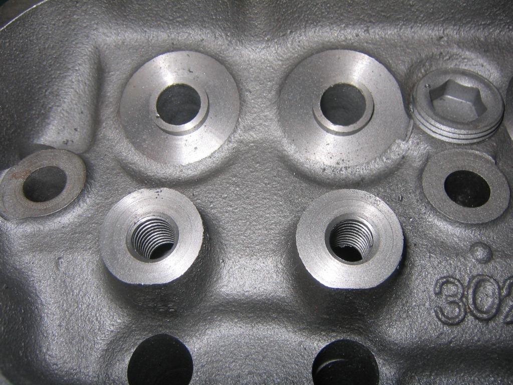

Juurikin näin. Ja unohtamatta muutaman millin koneistusta pois tuosta studien asennus pinnasta, ite otin aikanaan noin 5mm.
Re: Kannen keinuvipujen studit
Studi pohjaa pitää koneistaa hieman alaspäin.
Huomioi, että sudi menee vesitilaan tuossa yhdessä kuvassa näkyy (joskus jopa imukanavaan).

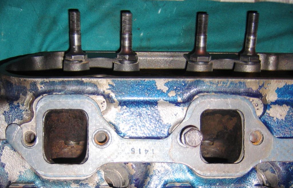

Periaatteessa jos pultti kireäälä, niin alapuoleen ei tule minkään laisia vääntäviä voimia, vain vetäviä.kaara91 kirjoitti:Mä kans ihmettelin pari päivää sitten tuota samaa. Miksi ei ole 7/16in studille 1/2in kierteitä kanteen. Vastauksen sain, että yleensä katkeaa keinun puolelta, joten ei tarvita järeämpää.
- Viestit: 1687
Joo, ainakin meillä katkesi mutterin alareunan kohdalta tuossa viime lauantain tapauksessa:
Nuo on 3/8 kokoa ja sain jo vinkin, että kannattaa laittaa 7/16 paksuiset kun korjaushommiin pääsee.

Ihmettelen kuinka noita sudeja saadaan näissä katu kinnereissä katkeamaan. Onkohan momentit hukassa tai momenttiavaimet ruosteessa. Onko geometria tarkastettu oikein.
Hyvin harvoin olen kisoissa huomannut keinuvipujen sudien mennen poikki. Yksi tapaus 3/8" studi meni poikki Chevyn 350 koneesta kun kone karkasi hieman yli kierroksille +8000, koneessa oli myös himan jäykemmät vena jouset.
Tiedän, että kaiken saa rikki jo ennen käyttöä, joskus hajoaa vasta käytössä. Mielestäni taustalla on kuitenkin tehty jotain väärin.
On myös hyvä ymmärtää, että sudit / pultit eivät ole ikuisia, älä osta halpoja käytettyjä jos, et tiedä niiden ikää ja taustaa.

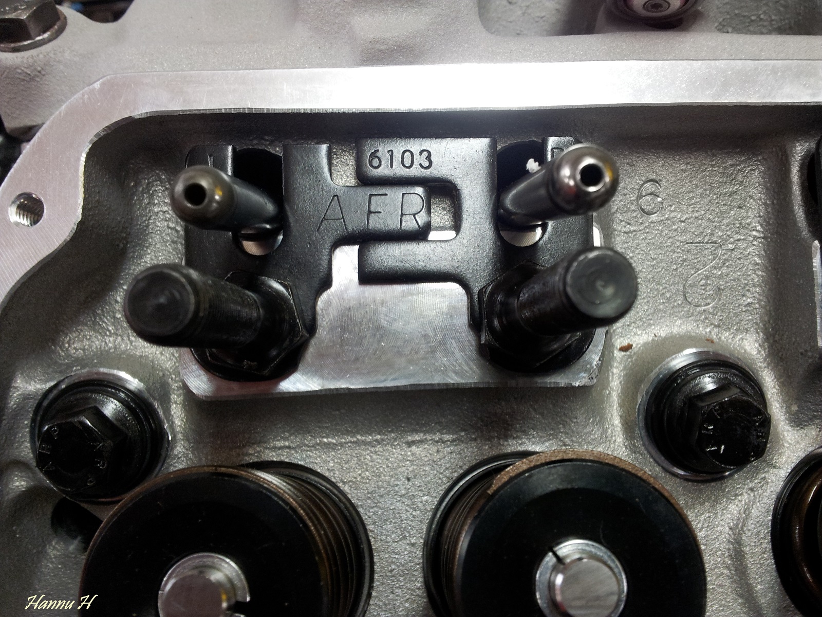

Mexico on oikeassa, että jotain on pielessä mitoitusasioissa kun studi menee poikki. Tuo koneen kasaaminen on kyllä yhtä mittausta, sovitusta ja kokeilua. Yhden osa-alueen kevyempi läpikäynti riittää konerikkoon. Omassa tapauksessa en mitannut keinujen liikerataa.
Työntötankojen pituuden valitsin tussitestin perusteella kiinteää nostajaa käyttäen (Comp cams työntötankomittarilla mitattuna) ja rullan jälki venttiilinvarren päässä on keskellä varren päätä.
Keinuvivun kärjen sivusuunnan hienosaadin työntötankojen guideplaten muokkauksella ( 5025 kannessa hieman isommat imuventtiilit ja pitää guideplatea muokata, jotta keinujen kärjet sivusuunnassa venttiilinvarren suhteen keskellä). Guideplate rälläkällä keskeltä poikki (1,5 mm tavaraa lähti terän mukana) ja muutamalla pistehitsillä plate kasaan.
Kuva guideplate esisovituksesta. Plate halkaistu ja keinujen päät saa säädettyä sivusuunnassa kohdilleen:
Hitsaus paksuun lattaraudanpalaan kiinnitettynä:
Ja kiinni kansissa:
Viimeisestä kuvasta näkee hyvin silmällä, että keinut harittavat. Ilman platesäätöä olisi keinun kärki ollut hieman sivussa. Tangot eivät kosketa kansiin missään kohdassa, säätövaraa kansien rei-issä oli juuri ja juuri riittävästi.
Miksi sitten Edelbrock laittaa näihin 5025 kansiin tehtaalla vääränkokoiset guideplatet? Jos olisi vaan pultannut yläosan kiinni, niin rullan kärki olisi jäänyt selkeästi sivuun keskilinjalta.

Säädettävät platet vaan käyttöön, noita "itse säädettyjen" tuhoja on tuolla → http://www.hakalaperformance.fi/ ← PALJON korjailtu ....
