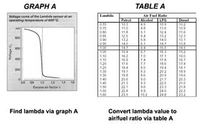

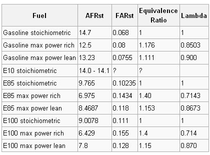

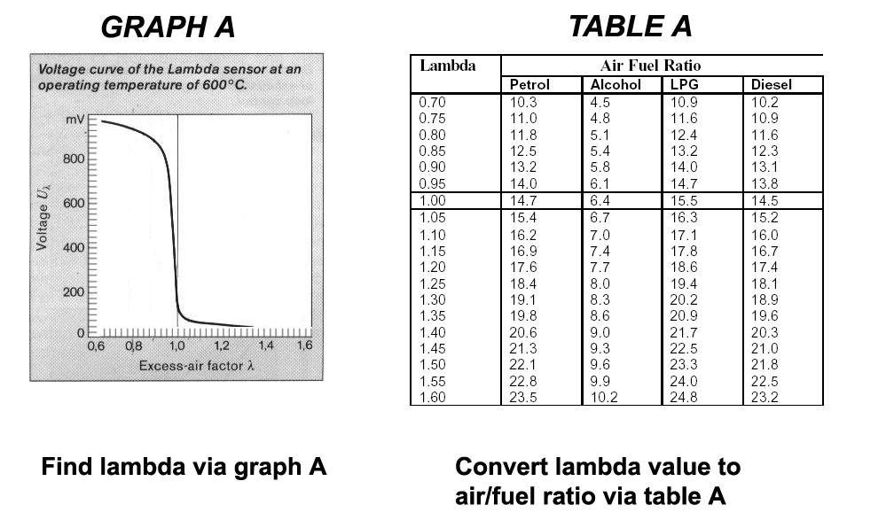

Kun sotketaan E85 ja E95 tai E98 niin mistä tiedätte, minkälaisella seossuhteella olisi koneen paras käydä? Miten kaasutin säädetään toimimaan tyhjäkäynnillä, osakassuulla, kiihdytyksessä ja täyskaasulla sopivaksi kyseisellä cocktaililla? Muuttuuko bensan ja etanolin suhde aina tankkauksessa?
Ei näin ainakaan mitään järkevää hyötyä saavuteta koneen toiminnan suhteen.
Joko E85 tai E95 / E98 mutta ei sekaisin.
