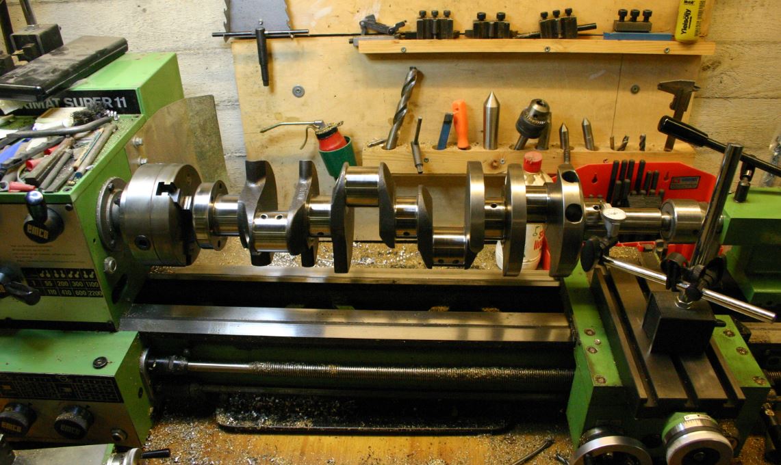

[Kampiakseli kiinnitetty sorviin mittauksia varten.
Juuri ja juuri riitti johteiden pituus, ettei kärkipylkkä pudonnut lattialle.
Lisää pituutta olisi saanut kolmileukaistukan irroittamalla, mutta olisi pitänyt sorvailla kartiosovitteinen kärki tuonne karan läpiporaukseen.
Tuo kampuran etupää oli pyörivässä kärjessä ja keskittyi suoraan. Vetolevyn päätä piti pyöritellä ja kokeilla eri asennoissa, kun nuo kolmileuat eivät käytännössä keskitä oikein hyvin. Tarkka keskityshän vaatisi molempiin päihin sopivan kärjen, jotta kampura olisi vain keskipisteistään tuettu.
Kampuran kaikki laakerikaulat olivat mittausten mukaan pyöreät sen mitä sai mitattua. En saanut täysin keskilinjaan akselia, koska päissä oleviin laakerikauloihin jäi vielä 1/100 sivusuuntaista heittoa mittakellolla katsellessa.
Mittauksissani lienee heittoa noin ±1/100 mm.

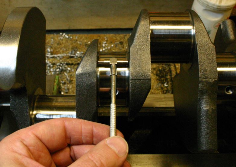

Mittailin ensin laakerikaulat mikrometrillä:
Kiertokankien laakerikaulat melko mitoissaan ja runkolaakereiden kaulat hieman ylärajan yli.

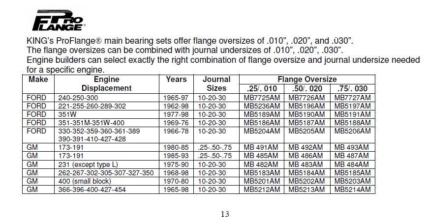

Hyvä katalogilinkki.
Minulla on MB 529SI STD-paketti.
Ylikoon tukilaakereita näyttää todellakin olevan, mutta tässä tapauksessa pitäisi kaulat hioa alikokoon (esim. MB 529SI 050 ja 060 tukilaakerikoko 29,03 mm)
Näyttää olevan ProFlange-nimellä Kingillä tuo tukilaakerin ylikoon ohjelma (sama katalogi sivu 13):
Miksiköhän STD-koon laakerit jätetty ohjelmasta pois?
