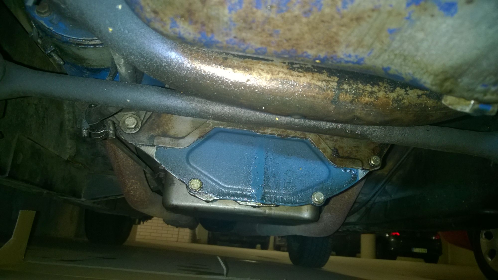

Mulla on 66 fastbackki mihin on varmaan vuosien saatossa vaihdettu 302 kone ja siihen on pikkuhiljaa ilmaantunut koneen takaosaan pieni öljyvuoto. Kävin iltasella ottamassa kuvan auton moottorin alaosasta mistä näkyy öljyn tippumiskohta. Eli öljy valuu kuvassa olevaa sinistä pintaa pitkin keskeltä levyä.
Osaatteko antaa arvauksia mistä vuoto voisi johtua eli kannattaako tälläisen amatöörin kaljamahoineen edes tunkea auton alle selvittelemään lisää vai onko ammattilaisen hommia?

Arvataan: 1) takastefa vuotaa 2) kampiakselin pultinreiät menevät läpi ja vuotaa niistä
tai jos öljy jonkun ihmereitin keksii tuohon levyyn niin 3) imusarjan takatiiviste falskaa.
Jos ei lammikkoa tee, niin minä tyytyisin laittamaan jotain rättiä tms alle ja laittamaan 20W/50 öljyä. Kaksi ensimmäistä vikaa vaativat vähintään laatikon poisoton.

Kaksiosaisen takastefan saa vaihdettua irrottamatta laatikkoa. Tuossa kuvassakin näkyvä runkoputki irti, öljypohja irti ja takimmainen runkopunkki irti, jolloin pääsee käsiksi takastefaan. Kasaaminen käänteisesti uudella takatiivisteellä ja öljypohjantiivisteillä.

Tuli semmoinen mieleen, että mitens kampikammion paine? Onko PCV-venttiili kunnossa tai Kaaran tapaan ilmapumpulla parannettuna?
SamiM kirjoitti:Kaksiosaisen takastefan saa vaihdettua irrottamatta laatikkoa.
Niinpä, kattelin vaan, että säilytyspaikka välttämättä ole korjausystävällinen, kun näyttää parkkihallilta, niissä kun ei välttämättä saa korjata mitään. Vaihtaa sitten, kun pääsee rauhallisempaan paikkaan tai vie jollekin Corralissa mainostavista mainioista pajoista.

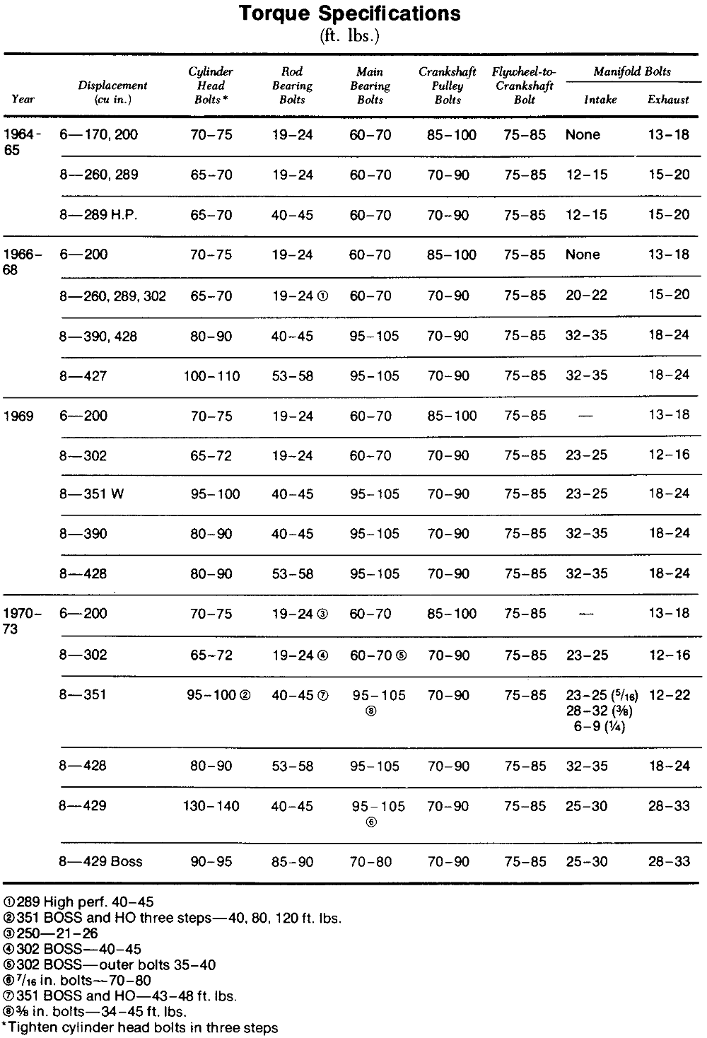

Ruuvien momentti 60-70 ft lbs, johon kiristys kolmessa vaiheessa. Permatex Ultra Black sopii hyvin ja tosiaan runkolaakeripukin ja lohkon väliin. Noin millin palko kampuran tiivisteen ja öljypohjan tiivisteen väliselle osuudelle vaihteiston puoleiseen reunaan. Takastefan puolikkaiden päihin EI SAA laittaa mitään. Kuivana vaan paikalleen.
Viestit: 1687
Re: 289/302 moottori merkkailee öljytipoilla
SamiM kirjoitti:Ruuvien momentti 60-70 ft lbs, johon kiristys kolmessa vaiheessa. Permatex Ultra Black sopii hyvin ja tosiaan runkolaakeripukin ja lohkon väliin. Noin millin palko kampuran tiivisteen ja öljypohjan tiivisteen väliselle osuudelle vaihteiston puoleiseen reunaan. Takastefan puolikkaiden päihin EI SAA laittaa mitään. Kuivana vaan paikalleen.
