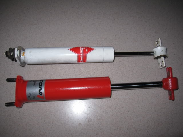

Kiitoksia vinkistä. Eipä olisi tullut mieleenkään tuolta Futurez:ilta kysellä. Tuo "edullisuus" jenkki hintoihin nähden selittynee koni iskareiden valmisus paikalla. Made in holland. Niin ja kiitoksia tarjouksesta Homer65. Mutta kun viime keväänä tuli uusittua alustaan jousia lukuunottamatta kaikki, en taida käytettyjä iskareita laittaa alle.
Tuo kysymys siitä, mikä iskari merkki ja malli parempi. On tosiaan aika paljon ns. makuasia ja käyttö tarkoituksesta kiinni. Mitä nyt yleensäkin auton alustan toimivuudelta kukakin haluaa. Tuo alla oleva kuva kertoo parhaiten, mistä tuo Konien "ihannointi" johtuu. Jotain muutakin eroa iskareissa on, kuin valmistajan tarrat päällä...

Onhan no kybit hinta/laatusuhteeltaan erinomaiset iskarit!, vieläkun jaksaa hinkata tuon valkoisen maalin, ja suhauttaa vaikka voorttin sinisellä, niin kyllä kelepaa :D

Tuo kuva on just hyvä esimerkki siitä mitä minä kirjoituksellani ajoin takaa! Ulkoinen olemus kielii paremmuudesta mutta käytännön toimivuus/paremmuus tai mikään muukaan seikka ajettavuuteen ei välity mitenkään kuvan katsojalle. Mielikuva paremmuudesta kylläkin saattaa muuttua kuvaa katsellessa...
Tämä ei sitten ole milläänlailla piruilua Koneja vastaan, haluan vain osoittaa pointtini tuohon edelliseen kirjoitukseen.
