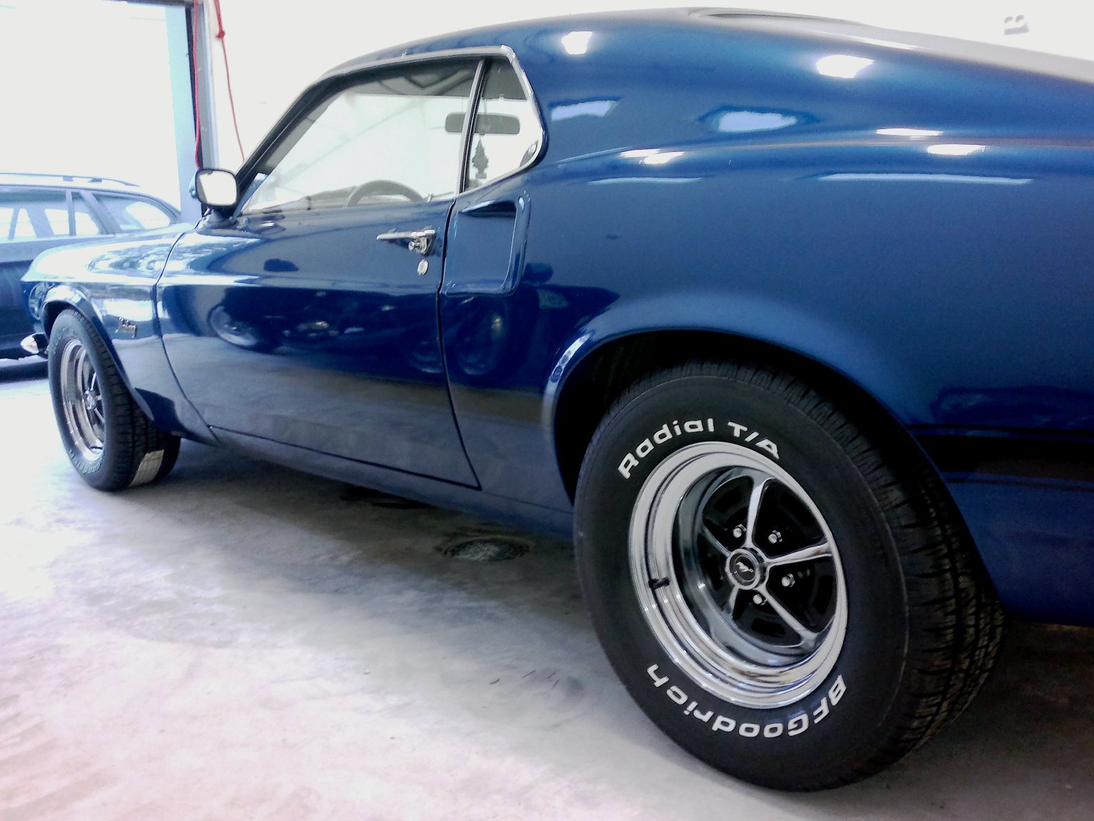

Uusi rengastus asennettuna...
Magnum 500, edessä 7x15 ja takana 8x15
BFG:t 235/60 R15 ja 275/60 R15
Kotelot "vähän" täynnä, mutta se oli tarkoituskin :D

Tais tulla liian hieno kun ei kukaan kommentoi.
Minusta toi on aivan jäätävän hieno ja asiallinen rengastus. Hieno muskeli lookki, korkeat 28" takarenkaat - ai ai ai, että oo hieno. Joko oot jakopään tarkastanut mikä siellä on?

Todella hienon näköinen tuolla rengastuksella! :shock: :peukku:

Magnumit on varma valinta mikä näyttää hyvältä ja sopii moneen muuhunkin fordin malliin näyttäen hyvältä. :peukku: Millaiset on bs/offset? Vakio levyinen perä varmaan?
