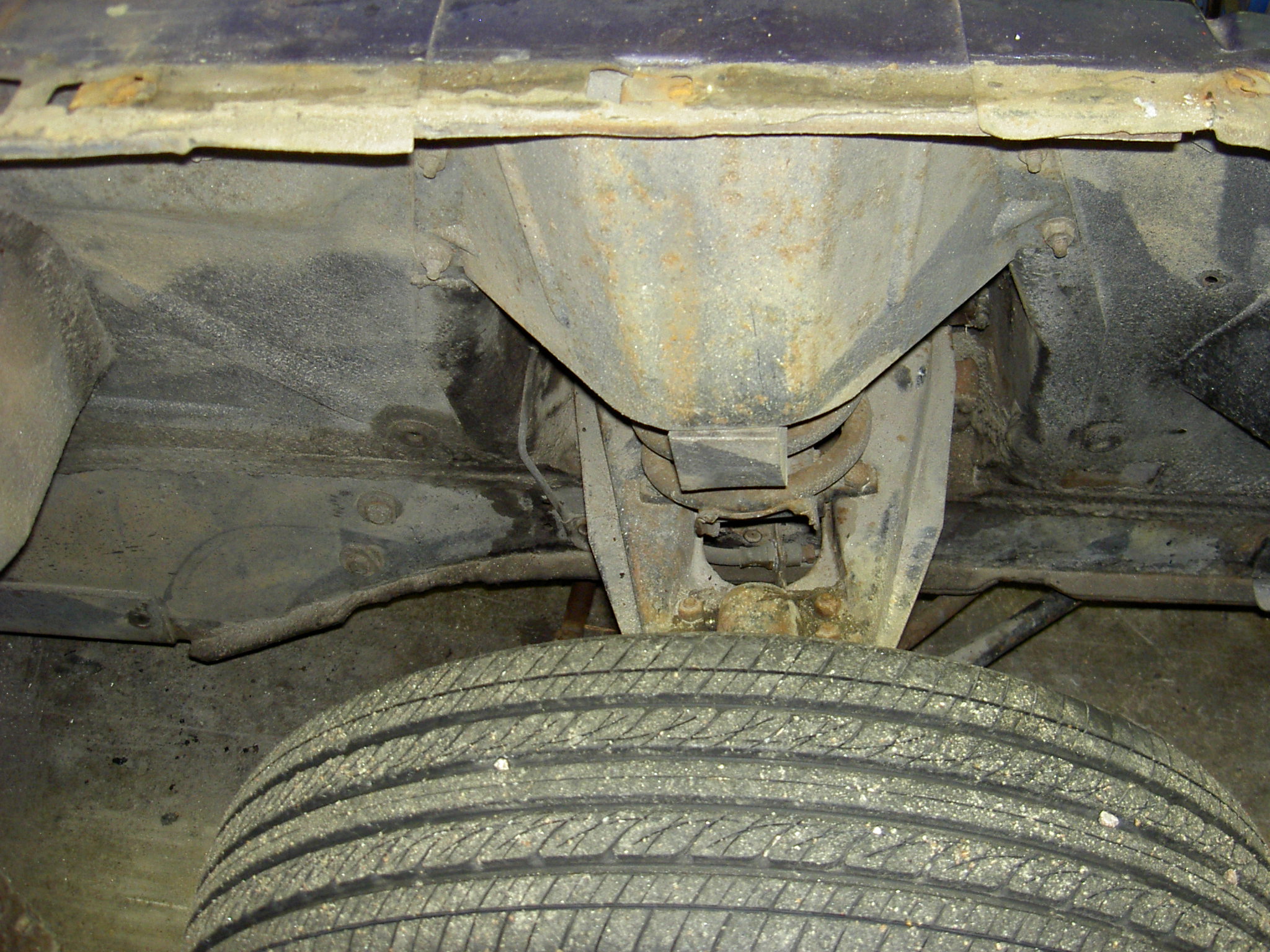

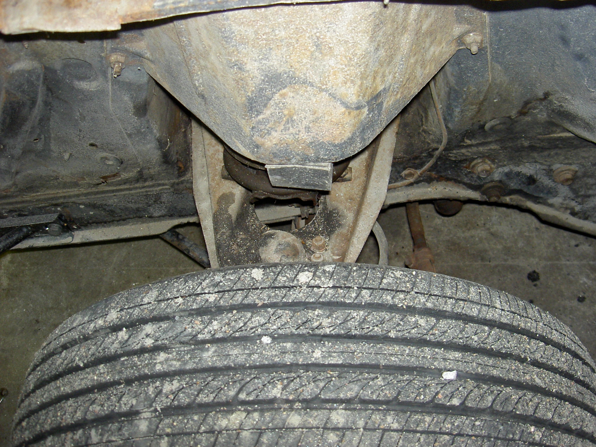

Tänään purin lokarit ja etupellit pois. Ihan jo silmällä näkee, että kuskipuolen ylätukivarsi on selvästi liikaa edessä. Ilmankos en saanut casteria kohdalleen. Laitan kuvat molemmista puolista. Taisin jo vähän hehkuttaa noista Autopeltimestareista Lahdessa, kiirettä niillä on vakuutusyhtiöiden hommien kanssa.
Onneksi poikani on suurehkon japanilaisen merkin suurehkossa lahtelaisessa liikkeessä asentajana, niin koripuolen pojat lupasivat oikoa Mustangin asevalihintaan.

Eilen vein ja tänään hain auton kotiin oikojalta. Näyttää hyvältä, sen verran tallissa mittasin että pyörät on samalla etäisyydellä toisistaan molemmilla puolilla ja kuskinpuolen ylätukivarsi on kohdallaan. Huomenna pääsee tarkemmin mittailemaan ja säätämään kulmia kohdalleen.

Re: Pyöräkulmista -67
Lokarit otin pois jo senkin takia, että saan putsattua ja massattua sisäpuolet. Tossa oli vaan kuskinpuolen palkki painunut sisäänpäin, niin ylätukivarsi oli kääntynyt ikäänkuin myötäpäivään päältäpäin katsottuna. Casteri oli pahasti miinuksella. Konepelti oli pois. Kaikki muu oli paikoillaan. Oikojalla oli Mustangista mittakuvat 71 ylöspäin, joten tulostin tuosta e-book Shop Manualista mittakuvat.
