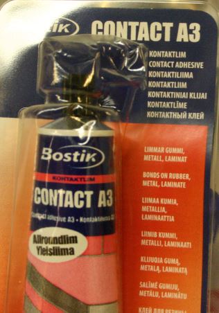

Itse käytin tuubissa olevaa Bostik Contact A3 liimaa:
Liimailin pätkissä viikon ajan verhoilua ja sotkua ei tullut juurikaan. Ihan pelkkä liiman levitys ja suoraan nipistimillä pätkä kiinni, ei mitään odotteluja liiman pintakuivumisessa tms. Seuraavana päivänä taas talliin ja uusi pätkä liimaukseen.
Earlyn kattoverhouksen asennus
Kokonaisaika itse liimaustoiminnassa ehkä 2 tuntia.
Hyvin tarttui.

Bostikilla olen aikaisemmin laittanut (ja joka kerta vituttaa yhtä paljon sen "sotkevuus/jotenkin epämiellyttävä käytettävyys", etenkin kankaisen verhouksen kanssa).
Taidan kokeilla tuota pikaliimaa tai pattexia.
